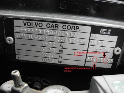

weiß jemand zufällig ob man diesen Querstabi in 20mm nehmen kann für den Volvo C70 Coupe?
http://www.skandix.de/.../
Gibts auch andere in 21mm, 21,5mm aber nicht mehr lieferbar.
Zusatzinfo von Skandix:
Stabilisatorcode Vorderachse Volvo 850, C70, S70, V70:
3. Stelle des Fahwerkscodes, siehe Fahrgestellnummernschild im Motorraum, rechte Spalte, unterste Zeile.
Ich glaube ich habe irgendwo gelesen das es wurscht sei ob 20 oder 21mm, das es bei Volvo sowieso nur noch 20mm zu bestellen gibt.

Je dicker der Stabi desto steifer ist das Fahrwerk der Vorderachse. An sich kann man alle verbauen.
Passt, da alle Bohrungen gleich sind und man ja nicht nur den Stabi tauscht, sondern gleich die Lagerböcke mit.
Obwohl es "nur" 1mm ist werden die Rollbewegungen an der VA schon spürbar weniger werden!

Ich habe jetzt den hier bestellt bei Wikingerparts (Etwas Günstiger)
https://www.wikingerparts.de/shop/volvo/volvo-stabilisator-9173982
Man kann anscheinend am VIN Schild ablesen welcher verbaut ist ab Werk.
Die Dritte Stelle, ist bei mir eine 1. Und die 20mm Version soll 1 sein.
Ganz unten rechts die Nummer.
F512GNS5

Der 20mm Stabi ist laut ALBERT auch am auslaufen.
Welcher Stabi ab Werk verbaut wurde siehe Bild vom Typenschild
oder Markierung auf Stabi
rot - 20mm Durchmesser
gelb - 21mm Durchmesser
gelb und blau - 21,5mm Durchmesser.

Die 21,5 Variante ist auch im AWD verbaut, deswegen sind einige auf der Suche nach dem AWD Stabi.
@tomest
bei mir ist es die 1, also 20mm.
Und bestellt habe ich 20mm bei Wikingerparts.
