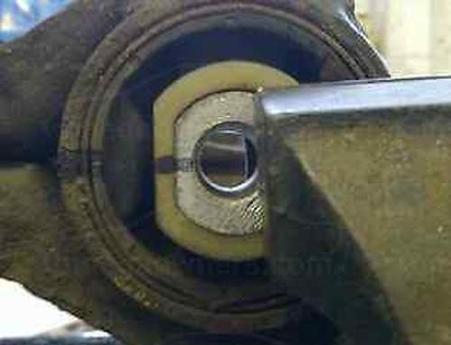

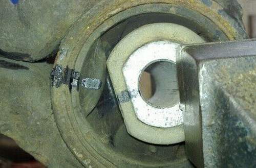

Querlenker-gekennzeichnet
Querlenker-falsch-angezogen

Mein Vorschreiber hat es schon richtig geschrieben,wegen der Laufleistung!
es gab auch schon Querlenker,die nach 2 Monaten wieder defekt waren,weil die Querlenker auf der Hebebühne angezogen worden sind,deswegen die 2 Bilder!
