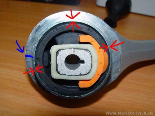

hier noch ein bild vom hinteren lager - um das innere ist sozusagen noch ein metallring aufgebracht ( rot markiert), dieser hätte ebenfalls gesprengt werden müssen wenn der druck von innen heraus ( durch vermeintlich falschen einbau unter spannung) gekommen wäre.
der bruch -> hier blau <- erfolgt an der schwächsten stelle des querlenkers und ist meines erachtens ganz klar folge eines materialfehlers und/oder einer zu hohen belastung infolge eines missgeschickes beim fahren...
keinesfalls kann das innere des lagers durch verdrehten einbau einen druck erzeugen der diesen lenker sozusagen sprengen könnte...
was aber natürlich stimmt ist die tatsache das ein "verdrehter einbau" der ohne spannung erfolgt dazu führt das der lagergummi permanent in sich verdreht wird wenn das fahrzeug dann auf den rädern steht -> das führt zu einem schnelleren verschleiss des lagergummis.

bei tiefergelegten fahrzeugen eine verstärkte ausführung verbauen. so schreiben es bestimmte hersteller von achsteilen vor. wenn ich mir das foto von loomi betrachte bekomm ich heimweh. was ist das für ein hersteller? die meyle HD die ich verbaut habe letztes jahr, sieht an der stelle wo das gummilager eingepresst ist "fleischiger" aus. also mehr material drum herum.

Das der Bruch des Querlenkerauges von falschem Einbau kommt, halt ich für ein Gerücht.
Ich nenne das einfach zu wenig Material, ... die Lagerbuchse ist in das Alu gepresst, somit entsteht Spannung, ... wenig Alu Material, .... reißt.
