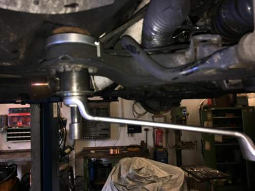

ich will demnächst das rechte, untere Motorlager auswechseln.
Da soll es aber zwei verschiedene geben, eins für Querlenker mit 4-Bolzen Befestigung und eins mit 2-Bolzen Befestigung.
Ich denke, mein 97' V70 hat die 2-Bolzen (siehe Bild) oder wie ist das zu verstehen, und warum gibt es zwei verschiedene Versionen?

Das ist ein 2 Bolzen - für alle Benziner. Außer AWD und TDI - die haben 4 Bolzen.
Ist vielleicht auch Baujahr abhängig. Bei mir wird unter meiner VIN immer nur die 4 Bolzen Variante angezeigt. Ich habe nen 2WD Benziner.
V70 Turbos haben auch 4 Bolzen.

Man muss sie im Gegensatz zur 2-Bolzenvariante nicht unter Last anziehen. Wer das bei der 2er-Version vergisst, verkürzt deren Lebensdauer, weil die Gummilager dann verdreht sind. Andererseits geht i.d.R ja lange vorher das Traggelenk kaputt und das dürfte bei beiden Versionen gleich sein. Die 4er sind mühsamer zum einbauen, weil man den Motor anheben muss, um die Schrauben alle wechseln zu können, was aber nicht unbedingt notwendig ist.
