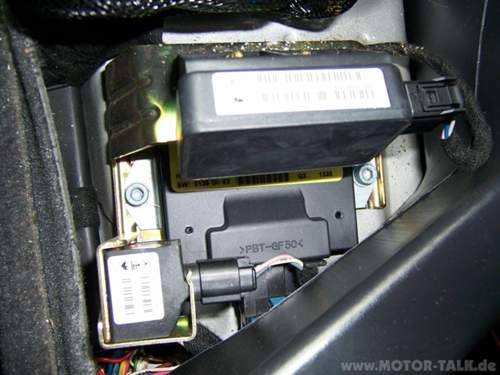

Bei unserem ML270 leuchtet sporadisch die ESP/BAS Leuchte.
Der Fehlerspeicher sagt Querbeschleunigungssensor, Stromkreis fehlerhaft.
Auch der Lenkwinkelsensor hat einen Eintrag.
Wo sitzt dieser Q-Sensor beim W163 zwecks tausch?
hinterm (nach hinten) Ganghebel und einem kleine Zwischenraum für die Kabel der Mittelkonsolenbedientaster sitzen die im Bild zu sehenden 3 Kästchen: oben mittig ein großes hochkant quer, darunter -zum mitteltunnel hin- ein flach liegendes mit gelber Aufschrift Borg-Warner Mercedes Benz und dann links zur Fahrerseite hin ein kleines Kästchen. Alle 3 Kästchen sind in einer auf dem Mitteltunnel verschraubten Metallgestellage angeordnet.

war bei meinem 200er ML55 auch schon mal platt....kam um ca. 80 Euro, das Ding sitzt, wenn ich micht recht entsinne, auf der linken Seite unterhalb des Getriebeschalhebels. Kommt man eigentlich recht gut dran. Fach aus der Mittelkonsole schrauben (2 x Kreuzschlitz), unter die Holzappliaktion greifen und diese vorsichtig hochdrücken, rastet dann aus. Ggf. muss die Schaltkulisse mit ausgerastet werden.
Werkzeug ist dafür nicht nötig.
Hoffe es hilft, aber vielleicht hat auch einer der Kollegen noch eine Zeichnung ?

Vielen dank, habs gefunden.
Teilenummer lautet: A1635420618 ist von ATE. Was kostet das Teil neu, weiß es jemand?

schön das Du ihn gefunden hast. Wenn er denn auf dem Bild mit drauf ist, wäre es für uns alle und auch zukünftige Schrauber hilfreich zu wissen, welches der 3 Sensorkästchen denn der Querbeschleunigungssensor ist.
Das würde auch die Hilfe für andere mit der Suchfunktion erleichtern.
Grüße kallinichda
Es ist das kleine Kästchen links unten auf dem Bild

So neuer Sensor eingebaut, alles im Lot...
