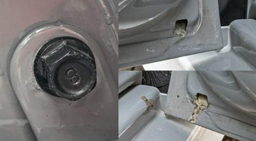

PS: hier ist das Bild mit dem Schaubenkopf, übrigens kann mir jmd sagen was das für ne gelbe Sülze da ist, die aus der Tür(?) i-wo rauskommt und ob das jmd von euch auch schon beobachtet hat?

Was aus der Tür quillt, sieht nach Hohlraumversiegelung aus... also zuviel davon. Die ist meist gelb/weißlich und klebt wie hulle. Bei der Menge an Versiegelung würd eich mir Gedanken machen über die Wasserabflüse in den Türen, die unten an der Tür sind. Wenn die Verstopfen, steht das Wasser in der Tür und bei Hitze verdampft es, kondensiert an den Teilen in der Tür. Geht halt auf der Haltbarkeit der Elektronik und anderen Teilen.
Die Schraube sieht schon abenteuerlich aus. Ganz ehrlich, wenn der Stinger so beim Händler gestanden hätte, hätte ich mir keinen gekauft. Mangels Vertrauen in die Monteure. Oder hätte den zumindest mal auf die Bühne zum checken gerbacht.

Hm, würde mich echt interessieren ob der EU Stinger wirklich schlechter gedämmt ist, als der deutsche. Kann ich fast nicht glauben, wäre aber schon ein Nachteil...
Das Foto ist von nem Langzeittest Stinger einer Autozeitschrift, praktisch neu - 4Tkm. Aber was die da zum Teil berichten ist echt abenteuerlich und meist nur Kritik an Stinger. Zu der Tür und Schraube erzählen die nämlich, dass sie die Sachen beim Händler nicht bemerkt haben, erst im Nachhinein. Kann aber auch genauso gut ein Parkunfall gewesen sein, das dann repariert wurde (selbstverschuldet, oder sogar noch vorm Verkauf z.B. beim Ausladen vom LKW).
Meine hat mehr runter und da tropft oder leckt nichts. Da knarzt auch nichts, auch wenn ich an der Mittelkonsolen rumwackel. Auch die Türen... null Geräusch. Gedämmt ist er echt gut.
