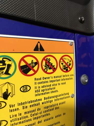

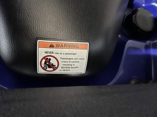

Wenn ich ins Deutsche oder englische Betriebshandbuch schaue steht dort neben dem üblichen "riskt of death" blah blah das auf gar keinen Fall ein Betrieb mit zwei Personen erfolgen darf, auf den verkleidungen und Sitzen sind riesige Schilder angebracht die dies verbieten, und abschließend (und in diesem Fall entscheidend) steht im Faherzeugschein unter S1 "Sitzplätze einschließlich Fahrersitz" eine 1.
Man sitzt auf dem Kiste sehr weit hinten, der Sozius sitzt mit dem Hintern direkt auf, oder kurz hinter der hinteren Federaufnahme, dafür ist das Ding einfach nicht ausglegt, und da hilft nunmal auch kein Glauben oder vermuten. Das Fahrverhalten ist mit Beifahrer sehr hecklastig, man merkt wie auf der Straße beim bereits moderaten beschleinigen die Vorderachse und Lenkung sehr leicht wird.
Und da man ja in diesen Foren immer alles beweisen muss, sind dieobliogatorischen Beweisfotos im Anhang.
Da steht auch,daß das Fahren erst ab 16 Jahren erlaubt ist und die Fahrzeuge nicht für den öffentlichen Straßenverkehr zugelassen sind. 🙄
Ist eine Frage der Abnahme in D,kein genereller Ausschluß.
Wer eine große Kawa mit nur einem Sitzplatz in der Einzelabnahme abnimmt,hat leider keine Ahnung von Quads.
Das Teil würde ICH dann garantiert nicht kaufen.
Selbstverständlich ist ein legaler 2-Personenbetrieb Pflicht.
