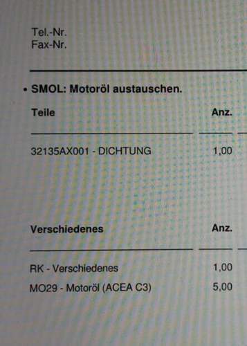

Laut Verkäufer soll ein ACEA C3 eingefüllt werden. Mit dieser Bezeichnung kann ich nichts anfangen. In der Anleitung steht 0W-20 oder ACEA A3/B4. Könnt ihr mir weiterhelfen?

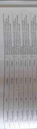

Ich hab hier mal einen Auszug vom Kostenvoranschlag wegen dem Ölwechsel bei Nissan und ein Foto von der Betriebsanleitung. Es ist der oben als erstes aufgeführter Motor.

Das ist in der Tat sehr verwirrend beschrieben. Bei meinem steht da deutlich mehr. Alternative Viskositäten sind gar nicht aufgeführt. Gibt es da vielleicht noch eine weitere Übersicht in der Anleitung?
So sieht es in meinem Heft aus. Ich habe den MR16DDT Motor.

Ja der HR13 ist der neue Motor. Der Ölwechsel ist nicht im Intervall, es war nur eine Empfehlung des Händler. Es wurde auch schriftlich bestätigt, dass die Garantie dadurch nicht verloren geht. Anders sieht es aus, wenn ich den Ölwechsel nach Service Intervall Anzeige mache, um den Service in der Werkstatt zu sparen, dann verfällt der Garantie Anspruch.
Laut Händler, soll ich ein 5W-30 verwenden mit der Bezeichnung ACEA A3/ B4
