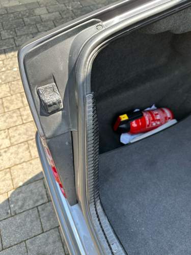

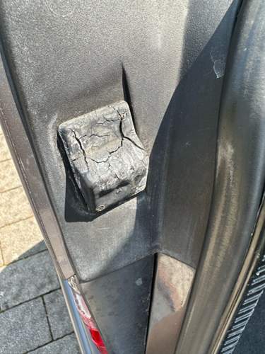

Liebe Kollegen, wie heißen diese Teile, hat jemand die Teile Nummer und gibt es die noch bei MB oder besser irgendwo im Netz? Baujahr 1995, Limo.

Teilenummer 1247580044
So was hab ich heute auch bei mir getauscht. Allerdings waren meine (gekauft bei einem für seine Einschweißbleche bekannten Teilehändler) etwas dürftig von der Qualität. Die Gewinde musste ich nachschneiden, sonst gingen die Schrauben nicht rein. Nimm ruhig die aus dem oben genannten Link, die sehen genauso aus wie die Originalteile.
Danke Euch. 35€ ist schon ok. Tät mich interessieren was die bei MB kosten. Weiß das wer zufällig? Sonst frag ich dort bei Gelegenheit mal.

das sind bei Autodoc:
Anschlag-/ Befestigungspuffer, Artikelnr.: V30-1587, Brutto 18,31 €.
Kofferraumverkleidung hinten demontieren, da diese von hinten verschraubt werden.

Hab letzte Woche erst danach gefragt bei MB, für alle 4 Stück knapp über 80 Euro. Exakt die gleichen nur ohne Stern gibt es für die Hälfte in der Ebucht.
Ich wollte noch mitteilen Qualität bestens, passt wie die Faust aufs Auge.

Die müssten doch bei allen W124er passen oder ? Also coupe z.B.
VG
Passt für alle außer T-Modell.

@Delfinin
Unter der Nummer heißt es aber OEM Nummer wäre 2107500326. Das wäre dann aber für einen 210er und nicht den 124er. Oder?
Hallo Petaxl,
ja ich habe einen W210 und ging davon aus, dass diese auch bei deinem passen.
gruß
Delfinin
Ich hab jetzt die gekauft: https://www.ebay.de/itm/164538520249?...
