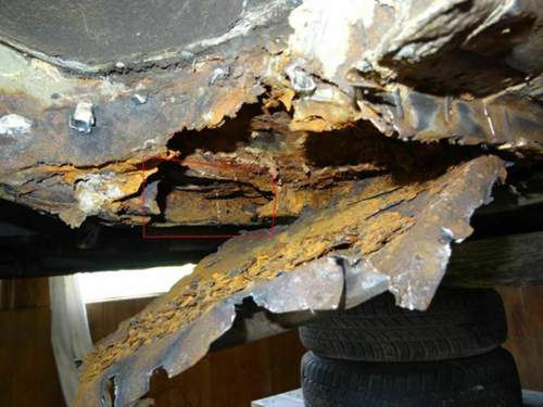

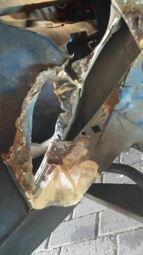

letzte Woche war mein Dicker wieder einmal dran bei der HU.
Plakette wurde verweigert (siehe Foto Mängelbericht).
Gut, dass die Gummilager der Querlenker getauscht werden müssen sehe ich ja ein.
Aber der Mann hat ringsum den Wagen herum mit seinem Schraubendreher die Radläufe abgeklopft und dann mit der Spitze des Schraubendrehers die Farbe abgeschabt wo es denn ging (siehe Fotos).
Alle "braunen" Stellen waren vorher schön silber.
Ich sagte ihm, dass das keine tragende Teile sind.
Er laberte dann irgendwas vom Gesetzgeber.
Sagte aber dann zum Schluss wortwörtlich: "Da soll ich nur abschleifen und Farbe drauf machen."
Mir fehlten die Worte und ich blieb mit offenem Mund stehen.
Naja, Farbe habe ich ja noch.
Werde den Dicken auf jeden Fall noch einmal durch die HU durchdrücken.

Das verstehe ich nicht. Willst Du den Wagen noch länger fahren oder nicht? Das Ästhetische ist deine Sache, aber Rost ist wie Krebs, bleibt er drin, dann zerfrisst es den ganzen Wagen. Das Rostwasser wird innen in die Schweller und Endspitzen laufen und diese werden von innen zersetzt. Der Rost wird den Lack und UBS unterwandern, bis zu den Falzen und Übergängen und in zwei Jahren wirst Du den Wagen nicht mehr so einfach retten können. Jetzt ein paar Stunden und Euros investieren, rettet den Wagen oder erspart eine richtig große OP in zwei Jahren.
Ansonsten kann man ihn für kleines Geld an Bastler verkaufen. Mir tut der Anblick solcher Veräumnisse weh, weil sie unnötig sind. Es ist keine Frage der Ästhetik oder des Geldes.
Strikecars CDI sieht auch nicht gut aus, seine Entscheidung, aber er hat dem Verfall seiner Auffassung nach Einhalt geboten.
P.S. Vielleicht willst Du mit dem Anblick irgendetwas bewirken, aber eine Reparatur muss ja nicht besser aussehen.
Ich finde das schon gut so, da können alle sehen, was Mercedes damals für einen Mist gebaut hat. Wobei der Wagen ja noch einer von den Brauchbareren sein muss wenn er nach 20+ Jahren noch fahrbereit ist.

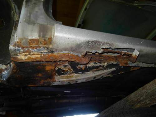

Und glaube mir, da ist nicht so wie am Benz, dass man noch 2 Jahre warten kann wenn man Rost findet. Man sieht nen Rostpunkt, wartet zwei Jahre und muss direkt paar Meter Blech kaufen
Klar, will ich den noch länger fahren. Ich kenne meinen Wagen sehr genau und weiß sehr wohl auf was beim 210'er zu achten ist.
Schweller sind geflutet. Wagenheberaufnahmen gemacht. Hinterachsaufhängung gerade noch rechtzeitig konserviert, Federaufnahmen etc, alles noch im grünen Bereich.
Aber auf die Radläufe lege ich nun mal keinen Wert.

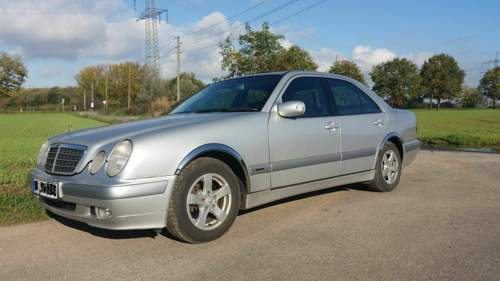

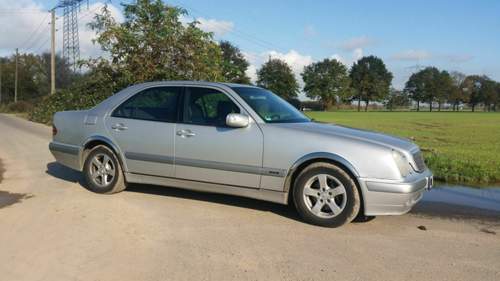

Zum Pickerl hat er jetzt die versprochenen Opa-Chromradläufe aus der Bucht für 69,- Euros bekommen. (Siehe Fotos)
Unter den Dingern alles schön mit Fluid Film konserviert und versiegelt. Da rostet nichts mehr! Garantiert!
Ein echter Mercedes Benz eben.
Fehlt eigentlich nur noch der Hut auf der Hutablage.
