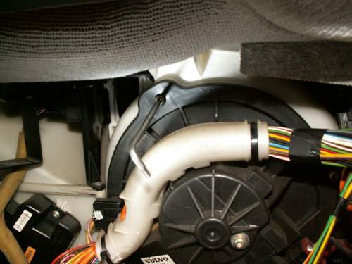

Einfach 'nur' die Verkleidung unter'm Handschuhfach abschrauben und dann nach diesem (siehe Fotos im link hier --> ) etwa
45Grad-schräg liegendem schwarzen Gehäuse
des "leistungstellenden Vorwiderstand" (😁,) links neben dem grossen kreisrunden schwarzen Ding (= Lüftergehäuse), peilen.
2-adriger Stecker mit den dicken Drähten abziehen (siehe Foto) und die beiden Kontakte des nun in der Hand gehalten Steckerteils mit irgendwas verbinden/kurzschliessen (Schraubenzieher). Das legt dann die Batteriespannung direkt an den Lüfter - wenn der nun dreht wie blöde, war's das. Nix Handschufach etc. 🙄 😉

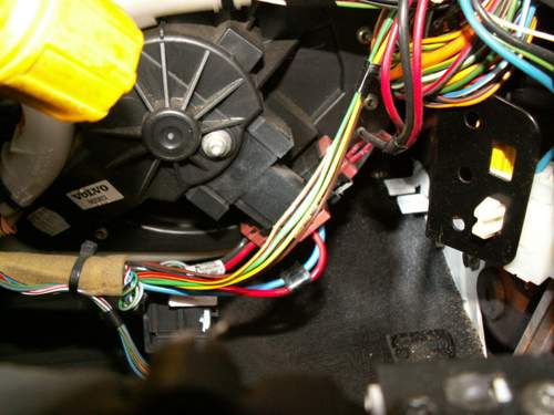

Wenn jemand ein Ohmmeter hat (Multimeter), dann diesen Stecker hier am Lüfter abziehen und den Motorwiderstand testen/messen (beim 850er rotes + hell-blaues Kabel).
Evtl. sind ja die Kohlen am Ende und geben keinen Kontakt mehr ?

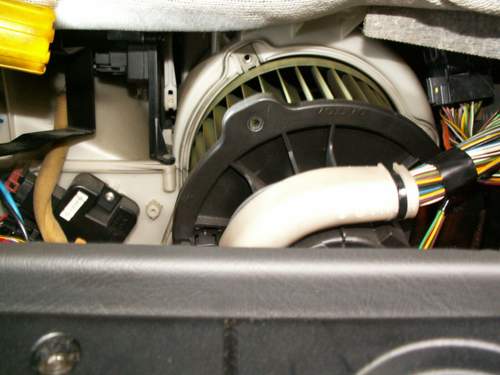

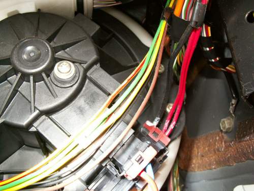

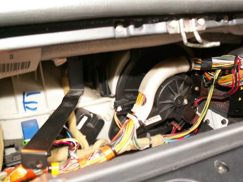

"Faul" (um nicht "effizient" zu sagen) wie ich bin, hatte ich das mal versucht und aufgegeben - Handschuhfach dann doch ausgebaut 😠
Wie man aus Bild1+3 evtl. erahnen kann, knallt man mit der Oberkante-Ventilator gegen das nach innen/hinten ragende Handschuhfach-Innenteil 🙁

Okay, dann spare ich mir die Nerven und stelle mich von Beginn an darauf ein, das Handschuhfach raus zu fummeln. ??
Das ist kein Drama, die halbrunden Halterungen ausclipsen, einmal die Schrauben rund ums Fach selber und dann raus damit, beim Einbau vorsichtig anziehen, geht gerne kaputt. Die Klappe selber kann man dranlassen
