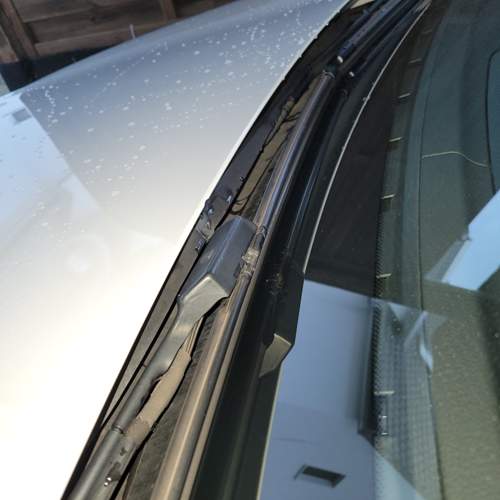

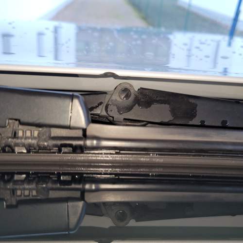

Ich habe bei meien XC 60 BJ 2021 das gleiche Problem. Nach dem Service habe ich festgestellt das der rechte Scheibenwischer ca 3-4mm aus der Alu Motorhaube von unten rausgekratzt hat. Der linke Scheibenwischer hat auch schon an der Motorhaube gekratzt.
(Scheibenwischer wurden von der Werkstatt erneuert)
Beim Kontrolltermin in der Volvo Werkstatt wurde geraten die Motorhaube etwas anzuheben.
Dies liegt ca 1-2mm tiefer wie die Kotflügelenden oben an der Windschutzscheibe.
Termin vereinbart. Zwischendurch rief der Werkstattmeister an und teilte mir mit, das Problem könnten die Wischerantriebe sein, er hätte noch einen XC 60 mit dem gleichen Problem, dort rutsch das Lager des Antrieb nach oben raus und deswegen kratzt der Wischer an der Motorhaube.
Der hat aber noch Werksgarantie. Meiner um knapp 1 Monat nicht mehr...
Also mein XC 60 zur Reparatur gebracht, Ersatz XC 60 mitgenommen, der hatte Original ca 10mm Abstand zwischen Wischerarm und Motorhaube.
Nach dem verstellen der Motorhaube um ca 1-2mm über die Kottflügelspitzen hat nun mein XC 60
auch 10 mm Abstand zwischen Wischerarm und Motorhaube. ?? 1-2mm unterhalb erhöht auf 1-2mm oberhalb sind knapp 4mm. Demnach müsste nun der Wischerarm knapp unter der Motorhaube durchschleifen Woher kommen 10mm Luft ?
Werkstatt sagt Sie habe nichts weiter verändert, woher dann die 10mm Differenz?
Ach ja die Haube wurde wieder einwandfrei ausdgebssert/lackiert.
Der andere XC 60 mit noch Werksgarantie bekommt keine Rechnung.
Ich mit knapp 1 Monat drüber bekomme eine Rechnung. ...
Klar, ist ja nun auch mein Wagen und meine Probleme. Shit happends..
Aber interessieren würde mich schon, woher die 10mm Luft/Differenz nun herkommen.
Evtl. hat ja noch jemand das Problem das die Scheibenwischer an der Motorhaube kratzen, ohne das man daran rumgebastelt hat. Ach ja die Wartungsposition ist es nicht....
