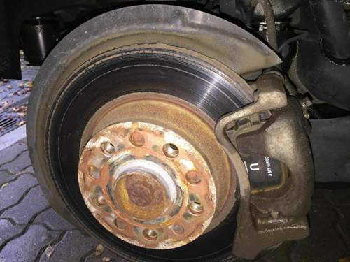

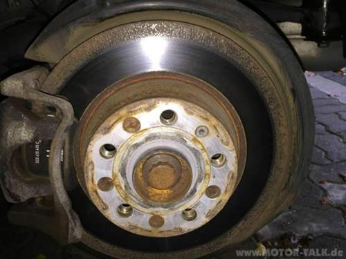

Oder sollte ich noch einmal um Kulanz bei den Bremsscheiben nachfragen,
die ich schon nach einem Jahr moniert hatte?
Von VW hieß es: Bremsbild normal, typisch für DSG und Alleinfahrer.
Meiner hat, bis auf poröse Gummis und die Bremsscheiben, keine größeren
Probleme gemacht.

Also mit den Bremsscheiben dürfte der TÜV Nee sagen, das heißt dann ungleichmäßiges Tragbild.

Sehen doch aus wie bei 90 % der VAG Fahrzeuge.😉

Das ist nicht dein Ernst, ich war mit unserem MX 5 zur HU da war das Tragbild
hinten
nicht vorne nur ca. 50% von dem hier gezeigten, keine Chance auf die Plakette. Aussage des Prüfers nach Hinzuziehung des Prüfstellenleiters, "Einmal Neu bitte". Ich habe damit kein Problem, erwarte ich doch nach den techn. Gegebenheiten eine optimale Bremsleistung, wenn dann noch 20-30% der zur Verfügung stehenden Reibfläche quasi ungenutzt ist, kann ich von adäquater Bremsleistung nicht ausgehen.
Ich würde diese Aussage aus einem VW Fachbetrieb nicht akzeptieren.

Genau so würde ich das an Deiner Stelle auch deuten - das war nur Spaß, nicht ernst zu nehmen.
In meinem kompletten Umfeld sehe ich an keinem Auto des VAG-Konzern ein solches Bremsbild.
Hier im Forum gibt es mal hier, mal dort solche Fotos zu bestaunen. Meist sind die Bilder der Bremsanlagen einer extremst vorausschauenden spritsparenden Fahrweise der jeweiligen Besitzer geschuldet.
Ab und an mal zünftig in die Eisen treten hat noch nie einer Bremsanlage geschadet. Zu wenig Bremsnutzung hingegen schon immer und bei jedem Fahrzeugmodell eines jeden Konzerns...
Und dann war's das mit dem Spareffekt. Wenn man das eingesparte Geld für den Sprit zehnfach für die Reparatur der Bremsanlage ausgeben darf, hat man sich mal wieder sprichwörtlich zu Tode gespart...
War auch der Rat von meinem Freundlichen, er erkannte bei mir ein zu Bremsen schonendes Fahren!
Meine Frau dachte sie hört gerade falsch! 😁😁😁
