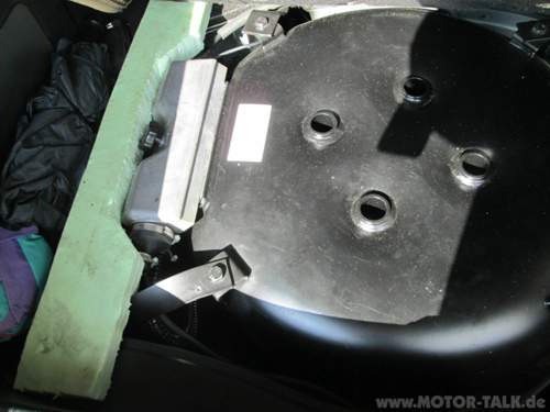

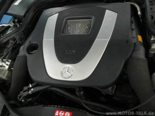

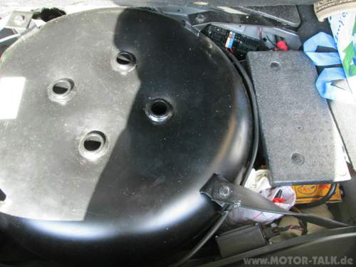

Eventuell interessiert es ja jemanden, ich setze mal Bilder von meinem Tank hier rein, ist ein 77-Liter-Tank, die Mulde ist aus Kunststoff und von unten gibt es keine Befestigung.
Motorraum wurde die Abdeckung etwas erhöht, aber der Ring ist am Luftfilter nicht erforderlich und Steuergerät sitzt im Steuergerätekasten vorne links.

der Tank ist auch viel breiter als meiner. Kannst du rausfinden wie der genau heist? Und der ist nur an den 4 seitlichen Streben befestigt?
Wieviel steht der Deckel drüber?
in deinem Motorraum ist ja richtig Platz, in meinem V8 ist alles total zugebaut.

@Kater Mo,
bei so einer idealen Tankbefestigungsmöglichkeit, muss man nicht zwingend das Gewicht des Tanks nebst Inhalts von der Plastikmulde tragen lassen, denn dies tut es in Deinem Beispiel und er schwingt.
Er wird bei einem Chrash nicht rausfallen, auch wenn es eine 8.8 Verrschraubung ist ( Sind es denn wenigstens M10 er Schrauben ?).
2 U-Profile quer würden den Tank tragen, zumal sich wunderbar 2 Laschen anschweißen lassen, als Aufnahme für die rückwärtige Befestigung an der Stoßstange.
Luftfilterkasten ab und man könnte mehr sehen 😉

@Kater Mo,
ich muss hier Icomworker beipflichten. Bei dieser Befestigung trägt die Kunststoffmulde das gewicht des Tanks und nicht die Befestigunslaschen.
Wenn der Luftfilterkasten erhöht wird, passt auch der Ring definitiv nicht mehr zu 100%. Bewegungen des Motors können hier zu Falschluft führen.
Der Mercedes Kit für die Luftfilterkastenerhöhung ohne Monorail, kostet nicht die Welt und sollte auch bei Prins Verwendung finden.
