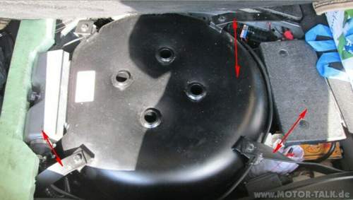

Original geschrieben von ICOMworker
@Kater Mo,
bei so einer idealen Tankbefestigungsmöglichkeit, muss man nicht zwingend das Gewicht des Tanks nebst Inhalts von der Plastikmulde tragen lassen, denn dies tut es in Deinem Beispiel und er schwingt.
Er wird bei einem Chrash nicht rausfallen, auch wenn es eine 8.8 Verrschraubung ist ( Sind es denn wenigstens M10 er Schrauben ?).
2 U-Profile quer würden den Tank tragen, zumal sich wunderbar 2 Laschen anschweißen lassen, als Aufnahme für die rückwärtige Befestigung an der Stoßstange.
Luftfilterkasten ab und man könnte mehr sehen 😉
Nicht über meinen Kommentar sauer sein, aber wer mitliest wird an einer besseren Befestigungsmöglichkeit eventuell interesse haben und nicht gerade das annehmen wollen was ein Umrüster nicht erkennt.
Nö bin nicht sauer, der Tank liegt aber nicht in der Wanne auf, da ist noch eine Dämmmatte drunter, die lässt sich bewegen und es sind M10 Schrauben.
Zum Luftfilterkasten, der ist nicht wirklich erhöht, die Verbindung zum Motor ist noch vollkommen gegeben.
Wegen Fotos will den Kasten nicht unnötig entfernen, danach habe ich immer Bedenken, ob er wieder richtig sitzt, ist immer so ein Fummelkram.
Sorry......
Der Halter in Fahrtrichtung rechts im Besonderen.
Tank
Also ich wäre froh den Tank zu haben. Ich werde meinen Umrüster Fragen ob der den Einbauen kann.
wie heist denn der Tank?
Das ist ein 4-Lochtank von Stako, wobei die vier Öffnungen, die auf dem Bild zu sehen sind, nichts mit der Bezeichnung zu tun haben.
Der Tank ist nicht billig und eingetragen werden muss er dann auch.
Hey, Super! Endlich mal eine Tankbezeichnung, danke.
Also hat Kater Mo den: Ringtank 650 x 270 x 77L drin. Der ist ja mal echt richtig teuer! über 500€
nicht ohne Grund wie ich finde.
Weis zufällig jemand ob der hier reinpasst? Ringtank 720 x 240 x 83L der wäre sogar noch flacher, ich kann mir nur nicht vorstellen das der passt. Der ist für 302€ im Angebot! Ich vermute weil der nirgendwo reinpasst.
Ansonsten müsste bei dem hier: Ringtank 650 x 240 x 67L TOP die Klappe auch zugehen!? der ist 3cm flacher.
Kann das jemand beantworten?
