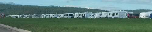

Helfen kann ich leider gar nicht, was mir aber dazu aufgefallen ist:
Früher fuhren in Frankreich sehr viele große Gespanne mit meist weißen MB Kastenwagen und hinten einer großen Baronesse oder deren Nachfolger, heute haben sie alle einen Fendt am Haken.
Das Bild entstand kurz vor Lourdes am 15.08.
Die Polizei hat alle Gespanne rausgeholt da in der Stadt kein freier Stellplatz zu bekommen war. Die waren zu 98% mit Fendt belegt, 2%Touristen.
Lourdes2015
