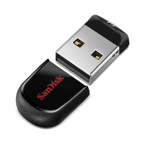

oder meinst du dass da kein stick dran passt? also ich mag im auto eh nicht die regulaeren sticks.habe extrs ultrakompakte sticks von sandisc. der passt problemlos in den slot, ist fast unsichbar und stoert nicht.
... eine Möglichkeit, direkt vom USB-Stick zu hören?
Natürlich geht das - Stick muss FAT32 formatiert sein - dann einfach die MP3s rauf kopieren.
gegebenenfalls pro Album ein Verzeichnis.
Funktioniert wunderbar!
