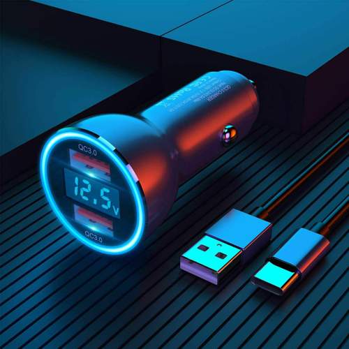

Mit einem USB Adapter mit digitaler Spannungsanzeige für den Ziganzünder läßt sich die im Betrieb besonders während Schub- und Bremsphasen durch IBS im Verbund mit der Laderegelung stark schwankende Bordspannung beobachten.
Beispiel Voltmeter
Die unverbaute Austauschbatterie hatte normalerweise fast Volladestatus und damit bei Umgebungstemperatur eine Ruhespannung von 12,8 Volt.
Nach meinem Austausch waren gemessene Ruhespannungen (Banner 105) vor Fahrtantritt ebenfalls abhängig von der AT meist im 12,5 Voltbereich, aber auch schonmal darunter.
USB Voltage Adapter
