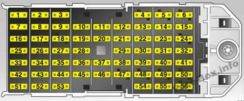

Ziehe die Sicherung ganz unten links und stecke sie wieder ... ;-)
Sicherung Nr. 1
1 Zentrale Steuereinheit
2 Wegfahrsperre, Warnblinkanlage, Außenbeleuchtung
3 Scheinwerferwaschanlage
4 Infotainmentsystem, Dieselmotor
5 - -
6 - -
7 Anlasser, Dieselmotor: Motorsteuerung
8 Horn
9 Kraftstoffeinspritzsystem, Kraftstoffpumpe, stationäre Heizung
10 Blinker
11 Infotainmentsystem, Informationsanzeige, Infotainmentsystem
12 Beheizte Heckscheibe, Außenspiegel
13 Zentralverriegelung, Diebstahlwarnanlage
14 Motorsteuerung
Benzinmotor:
Dieselmotor:
15 Motorsteuergerät, Z 17 DTH-Motor
16 Zubehörsteckdose, Zigarettenanzünder
17 - -
18 Adaptive Vorwärtsbeleuchtung
19 Zentralverriegelung
20 Innenbeleuchtung, Leselampe
21 Scheibenwaschanlage
22 Elektrisches Heckfenster
23 Kipp- / Schiebedach, Dachfenster
24 Diebstahlwarnanlage
25 Heckscheibenwischer
26 Zündanlage, Motorelektronik
27 Motorsteuerung, Airbag, ESP
28 Klimaanlage
29 Elektrisches Fenster vorne links
30 - -
31 Motorsteuerung, Z 17 DTH Motor
32 Elektrisches Fenster vorne rechts
33 Zentrales Steuermodul, Wegfahrsperre, Kontrollanzeigen
34 Scheibenwischer
35 Innenbeleuchtung, Innenspiegel, Informationsanzeige
36 Bremslicht, ABS, ESP
37 Zigarettenanzünder, Zusatzheizung
38 Sitzheizung (links)
39 Sitzheizung (rechts)
40 Adaptive Vorwärtsbeleuchtung, automatische Einstellung des Scheinwerferbereichs
41 Rückfahrscheinwerfer
42 Motorkühlung, Beleuchtung
43 Linke Schweinefleisch Lomp
44 Rechte Parkleuchte
45 Nebelscheinwerfer
46 Nebelscheinwerfer
47 Abschleppausrüstung, Zubehörsteckdose
48 Dieselfilterheizung
49 - -
50 Dieselfilterheizung
51 Abblendlicht links: Xenon-Scheinwerfer Halogenscheinwerfer
52 Rechter Abblendlicht: Xenon-Scheinwerfer Halogenscheinwerfer
53 Sonnendach, elektrische Fensterheber, Radio
54 Fernlicht (links)
55 Fernlicht (rechts)
56 - -

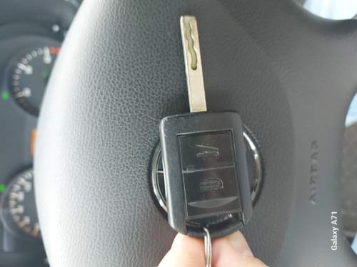

@Siggi1803 schrieb am 10. Oktober 2024 um 14:14:36 Uhr:
Der Schlüssel vom Meriva A hat kein Blinklicht.
Also mein Meriva-Schlüssel hat eine rote LED, die beim drücken aufleuchtet ....
Der von meinem 2003er hatte eine rote LED im Schlüssel…
Wollte gerade mal ein Bild von meinem Schlüssel einstellen, und erst da merke ich daß ich ihn seit einer Woche ja gar nicht mehr habe.
20 Jahre gewohnheit eben.
Ich hatte zwei originale vom Werk Bj04, komisch.
Mein Schlüssel hat das Licht auch.
Das ist mein Schlüssel

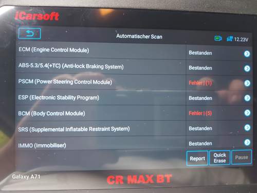

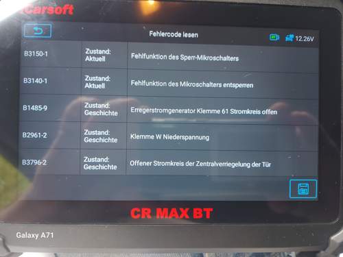

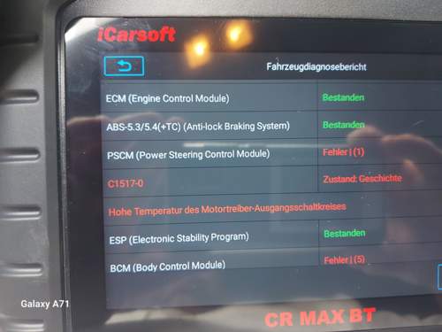

Das sind die ausgelesen Fehlermeldungen
