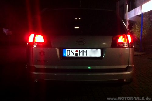

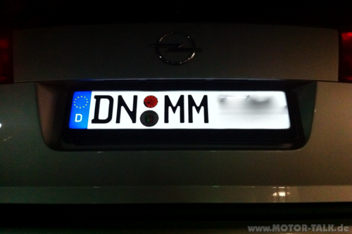

Immer diese billigen led Kennzeichen Imitate... Wenn ihr weißes Licht am Kennzeichen haben wollt dann holt euch ein SLN!
Ich muss immer schmunzeln wenn so ein völlig gepimter Wagen mit seinen led Lämpchen an mir vorbei fährt 😛
Sieht einfach besser aus...
