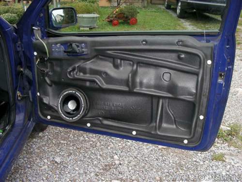

Finde mal raus, welche Kontakte am ISO-Stecker fehlen, welche angeschlossen sind, und wenn - mit welchen Kabelfarben. Wie es richtig ist, hab ich ja verlinkt. "Such den Unterschied"...
Bei den (neuen) Lautsprechern hast du meiner Ansicht nach klassisch fehlgekauft, denn es ist purer Unfug ein Koaxsystem zu verbauen wenn es nicht sein muss. Zwei davon, so wie du es jetzt hast, sind daher Unfug hoch 2...
EIN Zwei-Wege-System vorne reicht absolut, da nimmt man dann aber eines mit getrenntem Hochtöner und Frequenzweiche. So oder ähnlich. Genaugenommen also exakt so, wie es bisher drin war, nur (um Längen) besser...
Wenn zuvor bereits ein System verbaut war, das eine (für dich unsichtbare, du hast ja nicht den kompletten Kabelweg zwischen Radio und Lautsprechern ersetzt) Frequenzweiche besaß, oder - auch denkbar - einen Verstärker ab Werk (Soundsysteme), dann spielen nun beide Lautsprecher weit entfernt von ihren Möglichkeiten, da sie nicht die eigentlich zugedachten Frequenzen erhalten.
Außerdem hast du vermutlich beide Paare an den Frontausgang des Radios angeklemmt, was dieses durch die - von der Parallelschaltung hervorgerufene - niedrigere Impedanz auch ohne weiteres zum Clippen bringen kann.
Vermutlich wird es besser, wenn du einen der Lautsprechersätze mal übergangsweise aussteckst.

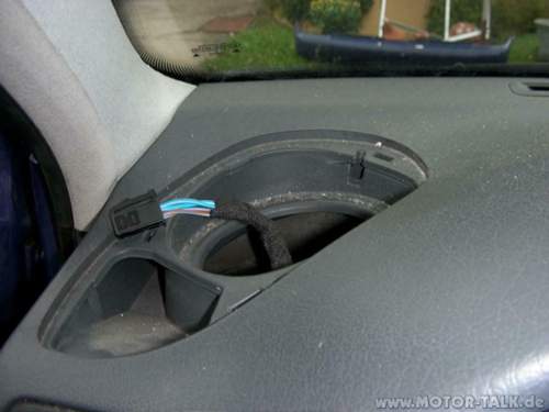

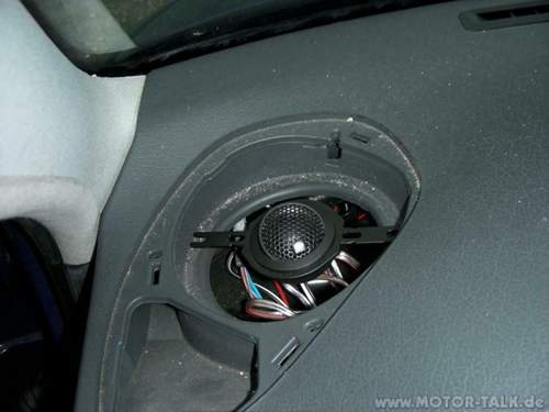

So jetzt kommt was, das sich vielleicht überrascht: Alpha und Beta haben zwar eine unterschiedliche Anzahl an Ausgängen, das sagt aber nichts über die Anzahl der möglichen Frontlautsprecher aus! Auch das Alpha hätte ein Komponenten-2Wege-System mit Tiefmitteltönern in der Türe betreiben können. Lediglich das Marketing-Bundeling von VW hat das verhindert. Die beim Beta zusätzlichen Ausgänge sind für hintere Lautsprecher gedacht, und sind - wenn du neben der Hutablage keine eingebaut hast - brachliegend. Die vorderen Lautsprecher sind immer an den vorderen Ausgängen (die inneren 4 Pins im ISO-Stecker Kammer 2) angeschlossen (und das heißt gleichzeitig, dass wenn an den äußeren Pins für hinten keine Kabel dran sind, es gar nichts ausmacht).
Das führt uns zu 2 weiteren interessanten Beobachtungen:
- Für ein Komponentensystem muss das Auto eben gerade nicht groß umgebaut werden. Einzig die bisherige Verbindungsstelle, wo die Kabel vom Radio kommend auf Armaturenbrett und Türe verteilt werden, die musst du finden (und aufdröseln und dort die Frequenzweiche einbauen). Der Rest der Kabel kann so gelassen werden. Ich glaube, dass diese Stelle am Stecker an den Armaturenbrettspeakern sitzt und selbst beim Alpharadio-Polo zumindest bis zur A-Säule verlegt sind, siehe Bilder.
- Im Gegensatz dazu müsstest du, um deinen jetzigen Einbau "richtig" zu betreiben, neue Kabel vom Rear-Ausgang des Radios bis zur Türe (oder der besagten Verzweigung) legen.
Was ist wohl einfacher? 😉
(Außerdem sind beim verlinkten Rainbow-Lautsprecherset bereits Halter dabei, die die Hochtöner aufnehmen können und in 10cm-Löcher passen, ganz ohne Umstände. Hab ich selbst schon in einen 6N eingebaut.)
