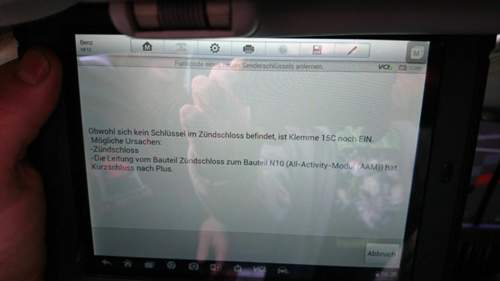

Hallo zusammen, ich habe folgendes geschafft ;
Habe den Lüfter im Sicherungskasten gegen einen neuen Lüfter getauscht. Der alte ging noch aber stank nach verbrannten Plastik. Habe Fehler auslesen lassen. Und er meldet (siehe Bild unten).
Habe die Verkleidung unterm Lenkrad ab gemacht doch konnte nichts erkennen. Wo soll ich noch nachschauen /messen?
Hat einer ne Idee?
Lg Marek
Dsc-0079
Ich würde da erst mal das Zündschloss austauschen und dann Probieren,wenn es geht ist das AAM auch ok,
wenn nicht dann das AAM noch
Brummi V8
