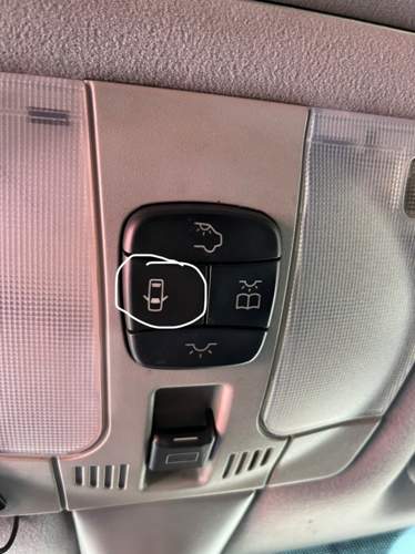

meine Zentralverriegelung macht probleme.
Folgende Probleme habe ich bemerkt:
1. Wenn der Knopf im 1 Bild altiv ist, gehen die Deckenleuchten beim verringern des Autos nicht aus.

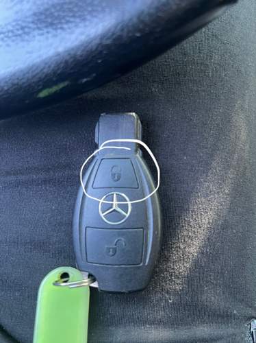

2. Das verriegeln der Türen funktioniert nicht wenn der Knopf an der Frontblende (Bild 2) betätigt wird. Das entriegeln geht
3. Beim öffnen der Fahrertür entriegeln die anderen Türen nicht. An der Beifahrertür funktioniert es nach wie vor.
4. Beim Verriegeln mit der FB kommt keine
Schließrückmeldung aber die Verriegelung funktioniert.

Der Schalter für die komplett zugedruckte Fahrertür funktioniert nicht.
@batanik schrieb am 22. Juni 2022 um 12:22:02 Uhr:
welcher schalter?
steuergerät?
zur info: der elekt. fensterheber funktioniert
Der Türschalter, das kleine schwarze Knöpfchen, das beim Zuziehen der Türe u.a. das Licht ausschaltet. Offenbar drückt die geschlossene Tür diesen zu wenig ein.

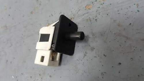

Es geht um diesen Schalter der ist an jeder Tür unter den Schließkeil wo das Schloss eingreift falls kein Schalter gebrochen ist verpass den eine Filzscheibe auf dem Kontakt Stift.
danke der fall ist geklärt.
eure beiträge hätten mir die lösung beschert aber wenn ich nicht so dumm wäre
ich habe den schalter an der tür gesucht aber es ist an der karosserie verbaut
falls mal bei einem das selbe problem auftritt
2028209410 ist das hier die teilenummer und das bild
