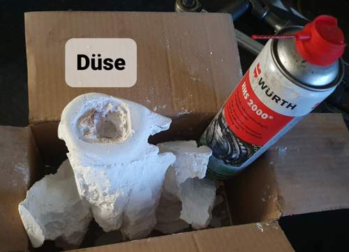

Moin bothi
Schon der Peugeot 308,3008,5008 bis 2020
kränkelte an Problemen mit der verfügbaren
Reichweite beim AD-BLUE Tank .
Zuerst wurde da "bessere" Software aufgespielt ,aber das half wenig.
Auch wurden da die AD-BLUE Tank s auf Garantie erneuert.
Grund dafür ist aber die bescheidene Konstruktion des Tank und die schlechte Belüftung,damit genug AD-BLUE in den Tank kommt.
Der Nachbar mit einem
5008 1.5 BlueHDi BJ 2018 hat,
(Das denke ich) einen 17 Liter Tank.
Wenn Er auffällt bekommt Er max 3-4 Liter rein,dann ist Ende
Ergo zieht sich bei ihm der Prozeß des Auffüllen über längere Zeit hin,mit Zwischenpausen.
Das ist aber ein bekanntes Problem bei PSA und auf Grund der gleichen Komponenten auch jetzt bei Opel!
Bei Fahrzeugen die lange stehen,wegen Produktionsproblemen und weil der Hersteller nie den AD-BLUE Tank in der Fertigung
Voll befüllt,
Kommt noch dazu das AD-BLUE die Eigenschaft hat,an der Luft zu kristallisierten.
Da empfiehlt sich TUNAP 986 als Beigabe zum AD-BLUE,
um Verstopfungen im AD-BLUE System,Tank,Düse,Pumpe zu minimieren!
