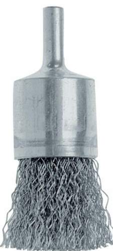

zu eben:
und das unabhänig von der Hülse am Fahrzeug. Ich kann sie ja auf der Werkbank durch Betätigen des Sperrhebels einrasten lassen. Somit kann ich die Hülse ausschließen
Dann ist die Sache doch klar sie sitzt nicht sauber in der Aufnahme am Auto! Meist ist es Dreck oder Rost.
Hast du mal mit so einem Aufsatz siehe Screenshot versucht die Aufnahme zu reinigen? Vor allem die Nut wo die Sperrkugeln einrasten sollen muss absolut sauber sein
.jpg
Wenn die Verriegelung abseits des Fahrzeugs richtig einrastet und sich abschließen lässt, dann rastet sie am Fahrzeug definitiv nicht richtig ein!
- Aufnahmebuchse reinigen (kleine Drahtbürste, Zahnbürste, o. ä.)
- Rost am unteren Ende der Aufnahmebuchse abschmirgeln. Auch da wo der Sperrhebel ausgelöst wird. Egal wie wenig Rost es ist, die minimale Erhöhung kann ausreichen um die korrekte Verriegelung zu verhindern.
