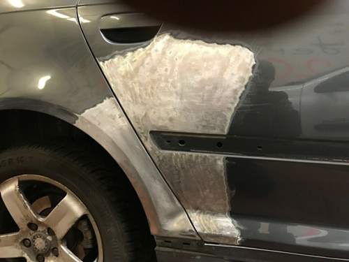

Hauptsächlich bei Gebrauchtwagen von Händlern oder auch wenns günstig werden soll einfach...
Schwund hab ich nicht.
Sn25 Bp75

Dann kannst und möchtest du anscheinend so arbeiten und dir reichen die 400 Euro als Entlohnung dafür. Glückwunsch.😁
Das war ne Arbeit vom Lackierer (auch n Gebrauchtwagen) das ist eher n Geben und Nehmen und für 6h Arbeit, alles gut...

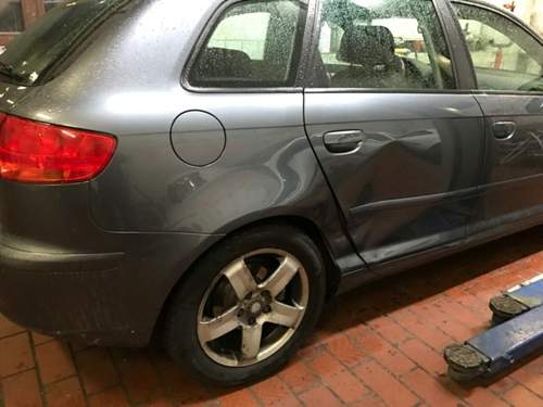

Das ausbeulen dieser Tür steht in einem "normalen" Betrieb in keinem Verhältnis zu einem Neuteil.
Kommt drauf an was n Neuteil kostet. Und das sind ja nicht nur die Kosten für das Neuteil, sondern die Tür muss ja auch umgebaut werden, kriegst ja keine ganze Türe, sondern musst alles von einder Türe in die andere umbauen, was bei ner Instandsetzung oft drin/dran bleiben kann. Je nach Aufwand (kenne ich bei dem Modell nicht) lohnt sich schon eine Instandsetzung...
@Mark-86 schrieb am 10. Dezember 2017 um 12:18:56 Uhr:
Lies noch mal den Satz den du zitiert hast, da steht "dieser Tür", ich sehe da ein Audimodell das tausendfach auf den Straßen unterwegs ist und keine Oldtimerrarität 😉
Und danke das du mich mit 40 jähriger Berufserfahrung darüber aufklärst wie man eine Ersatztür bekommt und das man dann noch Teile umbauen muß. 🙄
Ich kann dir aber eines versichern, wäre das ein Kaskoschaden käme die Tür neu, und Versicherungen sind doch recht unverdächtig darin unnötigerweise Geld zu verpulvern, also denk mal drüber nach was wirtschaftlicher ist.
Außerdem schrieb doch Cartuner :
"Das war ne Arbeit vom Lackierer (auch n Gebrauchtwagen) das ist eher n Geben und Nehmen und für 6h Arbeit, alles gut..."
Das sind doch ganz andere Bedingungen die mit dem Alltag im Karrosseriehandwerk nicht viel gemein haben.
Bei nem Kaskoschaden gibt nicht die Versicherung an, sondern der Sachverständige im Auftrag der Versicherung und der wird sich nicht in die Nesseln setzen, wenn er so einen Türschaden ausbeulen lässt und das ggfls. doch nicht klappt ... Das würde ich auch als Werkstatt bei nem Versicherungsschaden nie in Stand setzen. Alles was über leuchte Wellen hinaus geht, wird bei Mercedes neu bestellt und fertig.
Die Versicherungen würden gerne den günstigsten Weg nehmen, sind aber bei der Entscheidung außen vor...
Warum jetzt die Instandsetzung von dem Schaden beim lackierer, der ja offensichtlich ausbeulen kann, nix mit dem Werkstattalltag / Karosseriehandwerk zu tun haben soll, hab ich nicht verstanden.
