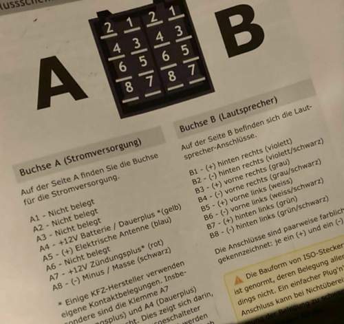

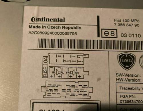

Als ich nun aber das neue angeschlossen hatte und es anschmeißen wollte, kam nichts dabei raus. Also sah ich mir nochmal genau an, was der ISO-Stecker alles für Kabel hat. Ich las nach, was für Kabel in welchem Slot auf dem Werksradio vermerkt waren und da fiel mir auf, dass die Belegungen nicht nur verschoben sondern ganz andere Kabel waren als die, die ich eigentlich brauchte. Bei dem neuen sind zumindest keine CAN-Bus-Kabel vermerkt.

Fotos des Werksradios und der Anleitung des Neuen sind im Anhang.
Das Werkradio ist ein Fiat 139 MP3 und ich fahre einen Panda von 2016.
L.G. und vielen Dank schonmal für die Hilfe 🙂
Werksradio Fiat 139 mp3
Anleitung neues Radio

mit dem fiat originalradio kann ich nicht weiterhelfen, ausser die empfehlung mal zu schauen, ob nicht die sicherung des radios auf dessen rückseite, bzw eine sicherung im kfz sicherungsblock defekt ist durch etwaige basteleiarbeiten.

- dauerplus messen, ggf defekte sicherung ersetzen, klartext: im ersten bild des original fiat radio steht da "+12V", grob zwischen "GND" (Ground/Masse) und "Booster In"
dort eben die spannung (DC) messen, ohne das zündschlüssel eingesteckt ist, schwarzes kabel des multimeters auf GND, rotes auf +12V anschluss, spannung muss immer vorhanden sein, wenn nicht, fehler beheben.

mit hilfe des iso radio adapters nun die "rote" und "gelbe" leitung entsprechend dem belegungsplan des neuen radios korrekt zusammenstecken, sodass zünd und dauerplus korrekt am neuen radio ankommen.
das man richtig lag, sieht man nicht nur daran dass das licht angeht 🙂 sondern auch, dass die sender nach ziehen des zündschlüssels gespeichert bleiben.
frage, was ist das "Neue Radio" eigentlich für eine möhre?
die anleitung sieht ja schon ganz schön zwielichtig aus...
anmerkung, ich würde noch empfehlen, alle leitungen des zugekauften iso adapters im strom stecker, die nicht rot, gelb und schwarz sind, auftrennen und alle diese enden zu isolieren, damit keine störungen in radio oder kfz (can bus) auftreten.

Ich habe ein Paar Kfz-Sicherungen bestellt und die passende gewechselt, da die alte 10A Radiosicherung ordentlich durchgeschmort war. Zum Glück gibts die Dinger heutzutage... Früher wär bestimmt mehr kaputt gegangen.
