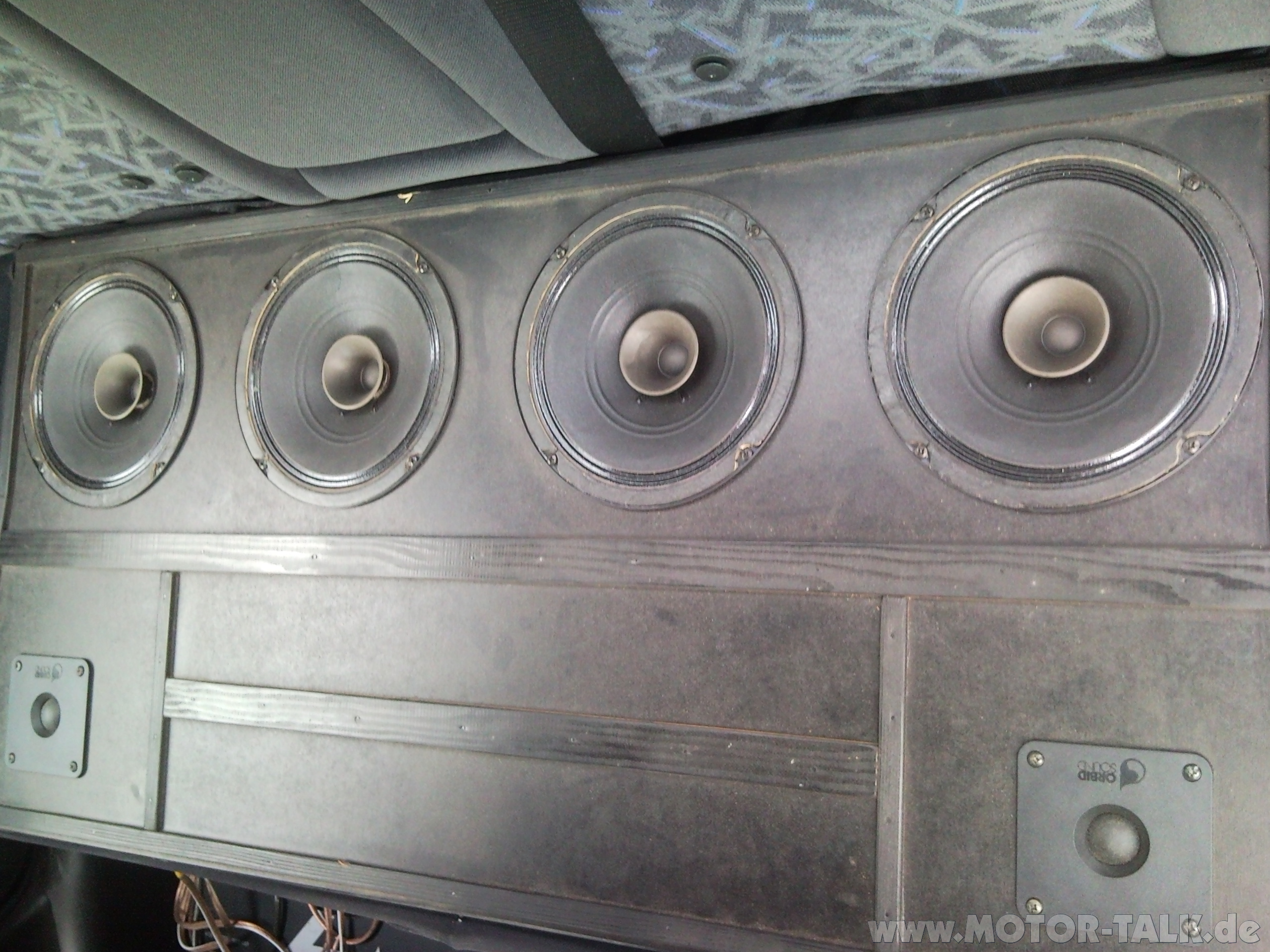

Ein Arbeitskollege von meinem Dad hat eine Soundanlage für mich. Das ist eine verdammt gute und hat vor 4 Jahren mal 800€ gekostet...
Sie besteht aus 2 Hochtönern, 4 Mitteltönern, 1 Sub, 1 Kondensator und einem Verstärker (und natürlich noch aus ein paar Frequenzweichen...).
Ich besitze einen Opel Vectra B (Bj. 1997).
Das Problem ist, dass die Mitteltöner einen Durchmesser von 20,5cm haben und die originalen "Einbaulöcher" im Vectra nur 16,5cm groß sind.
Was würdet ihr mir raten? gibt es eine Möglichkeit die Lautsprecher zu verbauen oder ist das unmöglich?

Wie versprochen hier die Bilder...:
Du kannst auch bevor du das Auto verpfuscht die originalen Lautsprecher an die Endstufe mit anschließen und den ganzen Rest einbauen, das, was übrig ist, verschachern und dann noch ein vernünftiges Frontsystem kaufen.
So wie ich das auf den Bildern sehe, ist das sowieso in der Form nicht zu gebrauchen. Du willst 2x20er in den Türen mit Doorboards unterbringen -wohin dann mit deinen Füßen? Eigentlich brauchst du sowieso nur einen. Und die Hochtöner passen auch nicht. Wenn du nur halbwegs willst, dass das nachher was Gescheites ist, dann geht das so nicht! Das sind sowieso keine Car-HiFi-Komponenten, so wie das aussieht. Und das Beste ist das auch nicht unbedingt, um das mal relativ neutral auszudrücken. Die 100€ ist es wahrscheinlich schon wert, aber mehr auch nicht. Der Sub ist von Pyle, die Kiste sieht aus wie ein Haufen Scheiße und du kannst davon nur verwenden: Endstufe, Cap, Sub - und die sind nicht mal besonders gut. Für 100€ OK, aber so wie die Auswahl da ist, ist das von vornherein zum Scheitern verurteilt.

Nachdem ich die Bilder gesehen habe, muss ich ehrlich sagen, selbst für 100 Euro würde ich die Sachen nicht kaufen und verbauen.
Der Nutzen steht in keiner Relation zum Aufwand.
Ich würde Dir empfehlen, die 100 Euro auf die Seite zu legen und noch ein wenig zu sparen.
Ein brauchbares Frontsystem bekommst Du schon ab 150 Euro, eine Endstufe auch. Der Sub dürfte nochmal soviel kosten. Das ist zwar dann auch kein High End, das was Du jetzt einbauen möchtest aber auch nicht.

Wahrscheinlich handelt es sich um dieses System :
http://www.orbid-sound.de/cic-seiten/auto-heck1.html
Es enthält pro Seite 2 x 20er Doppelkonus, einen Peerless-Hochtöner und eine Weiche, hiess ehemals "Heck 1"
Ob man damit in den Türen bzw. überhaupt was Gescheites machen kann ist fraglich.
Wie ich es gesagt habe : Heck 1
Wir hatten früher nämlich einen Orbidsound in der Nachbarstadt, der aber rasch wieder zugemacht hat ! 😁😁
Diese Doppelkonus-Lautsprecher (sind keine Peerless) sind nicht für Türeinbau geeignet, es sind Tröten für Durchsagen oder für Instrumentenlautsprecher (billigste Gita-Verstärker usw.)
Warum Orbid diese trotzdem in Heckablagen verwendet hat ? Orbid setzt alles daran, den Wirkungsgrad möglichst hoch ausfallen zu lassen, vor allem im Mitteltonbereich, aber auch insgesamt. Das schaffen solche Lautsprecher..........aber gut sind sie deswegen noch lange nicht.
Also für solches zeug den Aufwand eines Türeinbaus mit 2x20ern pro Seite, das ist ne Katastrophe.........zudem hast du ja keine Erfahrung im Türeinbau. Einfach bei klanglichem Misslingen ein anderes Doppel-20er System reinklatschen geht auch nicht (da sowas nicht fertig angeboten wird)
Der große Hochtöner wird auch schwer unterzubringen sein 😰
optisch ist natürlich auch alles "vom Feinsten" 😰
Ach ja, bei diesem Pyle-"Subwoofer" schätze ich das Alter ziemlich hoch ein.....und ob der gut ist ?? 🙄
Aber wie ich sehe, hast du die Sachen ja schon.............😎😎
