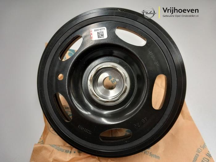

Ist bei dem Motor noch die Kurbelwellenriemenscheibe auffällig?

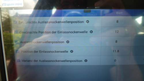

Hast du die Möglichkeit, per OBD zuschauen, wie die NW- Verstellung steht bzw. die Abweichung, KW- Rad zu NW- Räder?
Schaut z.B. so aus Soll- Ist Position und Varianz der Auslass NW.
Unten müsste die Abweichung größer 0° sein, wenn die Steuerkette gelängt ist.
Die Riemenscheibe dürfte nicht mehr auffällig sein.
Kannst ja schauen, welche bei eurem verbaut wurde nach FG. Nr.
Hier bei VIN die FG. Nr. eingeben.
https://opel.catalogs-parts.com/?...
Und hier dann schauen welche verbaut ist.
Hier die Liste aller Riemenscheiben.
Unser hat die T. Nr. 55571402 also Pos. 17 und ist von 2012.
Würde aber die T.Nr. 55574772 als Ersatz bekommen Pos. 19.

Es war die Riemenscheibe an der Kurbelwelle und der Dichtring

Das Problem war, dass der Stahl der riemenscheibe an zwei Stellen so aufoxidiert war, dass der Gummiteil komplett rausgequilt ist. konnte man erst sehen nachdem das Teil demontiert war, da nur von der Rückseite erkennbar.

Er meint bestimmt die Gummidämpfung in der Riemenscheibe.
