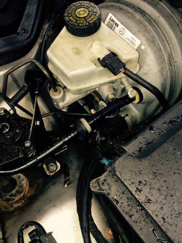

Moin,
ich habe heute mal die Unterdruckschläuche untersucht.
Dabei habe ich herausgefunden das der dünne Schlauch vom Bremskraftverstärker zur rechten bzw ersten Dose am Luftfilterkasten verstopft ist. Habe eine Handvakuumpumpe angeschlossen und obwohl ich das andere ende vom schlauch nicht zu gehalten habe konnte ich Unterdruck aufbauen.
Also müsste der schlauch ja dann verknickt oder verstopft sein. Oder ist an diesem Schlauch noch irgw versteckt angeschlossen, ausser Dose u Bremse?
Habe nämlich mit dem Mund leicht reingeblasen u es kam mir vor das er verstopft war. Jetzt ist er nämlich frei u die Luft geht so durch.
Also wieder angeschlossen, gestarten u mich gewundert das beim losfahren keine Leistung da war u ich die Strasse zu genebelt habe.
Jetzt weiss ich nicht weiter :-(

Moin,
ich meine jetzt den kleinen schlauch der an diesem ventil , am dicken schlauch, vom bremskraftverstärker angeschlossen ist
der geht ja dann unter der verkleidung durch zur ersten dose neben dem luftfilterkasten
den habe ich getern mit dem mund durchgeblasen u seit habe ich gar keine leistung mehr und der motor qualmt wie verrückt

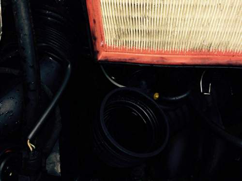

Moin,
habe die Schläuche jetzt mal nach dem Plan untersucht.
Alle richtig angeschlossen.
Habe dann bei laufendem Motor mal diesen runden Stecker am Luftfilterausgang abgemacht.
Ist das der Luftmassenmesser?
Siehe da, nach ein paar sekunden war die Qualmerei weg und der Motor hatte volle Leistung.
Morgen mal den LMM von meinem anderen reinschrauben und schauen was passiert.
schöö
Das ist der LMM ja gut.

ist nur komisch das es der LMM ist.
Habe ihne ja gar nicht angepackt sondern nur diesen dünnen schlauch durchgepustet.
schöö
Ohne LMM wird ein Ersatzwert angenommen ist erst mal OK . Ja deine Maßnahmen.......normal wird ja erst mal der Fehlerspeicher ausgelesen bevor mal was auseinander nimmt!
