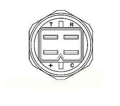

hier ein Bild vom Stecker!
Kannste mal messen zwischen T und Masse (Motorblock) müssten ca 10 Volt sein, zwischen + und Masse sollte normale Batteriespannung anstehen. Eine Drahtbrücke von Masse auf C, dann sollte die Temp-Lampe leuchten. Jetzt noch eine Drahtbrücke von Masse nach T, sollte ein Vollausschlag der Temp-Anzeige bewirken.
Wenn dem so ist, dann Ist Ki, Spannungsregler und Kabel in Ordnung.
Das Bild ist vom Fuzzy, also beim Steckermessen etwas umdenken 😁
Thermostatwechsel ist etwas kniffelig, weil der Zahnriemen im Weg ist. Vorab solltest dir überlegen welcher Thermostat da rein soll!
(Das orig. Teil ist nämlich schrott)

Danke Meister!
Sollte das Teil defekt sein, wo bestelle ich denn eins? Bzw. Welches wenn das originale so schlecht sein soll?!
Des weiteren habe ich mal bei VW gefragt was dieser Multifuzzi kostet: 104€ wurde mir gesagt!
Habe hier mal ein günstigeres gefunden, also bin mir nicht sicher da es 3polig ist :/
