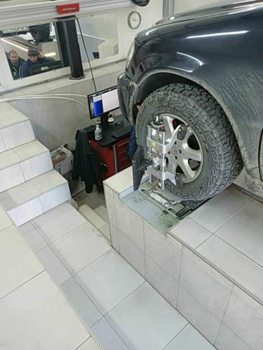

Weißt Du wofür die 5 kleinen Löcher zwischen den Radschrauben gedacht sind ?
Gute Werkstätten machen da die Spureinstellung direkt auf der Nabe bzw. Bremsscheibe.
Wie kann man denn da was einstellen?
Gruß Peter
In die 5 Löcher werden die Stifte zur Ausrichtung bestimmter Meßköpfe gesteckt....
@Stefan: Wie heißen diese Offroadreifen auf dem Bild? Bin auf der Suche.
Grüße, Jörg
Ah, okay.
Roadcruza RA 1100
