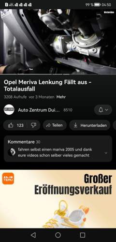

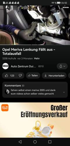

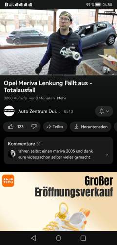

Habe mittlerweile mit mind. 5 Meinungen geholt und alle sagen was anderes. Habe mal die Bilder vom Video eingefügt. Und hoffe das meine Beschreibung so richtig ist. Das Teil was der im Video tauscht habe ich auch getauscht. Und der hat nix von kalibrieren geredet ??
Screenshot-20230607-045052-com-google-android-youtube
Screenshot-20230607-045040-com-google-android-youtube
Screenshot-20230607-045025-com-google-android-youtube
