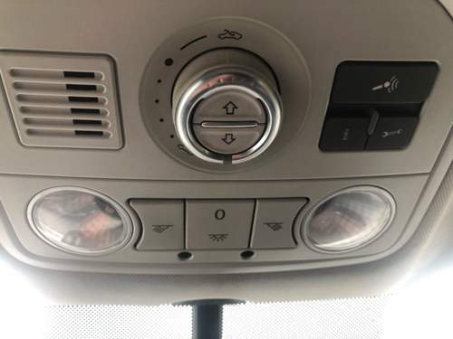

Problem mit der Innenraumbeleuchtung
Hey Leute ich hoffe das ihr mir weiter helfen könnt.
Bei mein Tiguan ist abunzu das innenraumlicht nicht an oder aus gegangen.
Und auf einmal ging es komplett aus und jetzt geht nix mehr alle sicherrungen sind heile.
Es leuchten die Roten Lampen bei der Leselampe in der Mitte aber sonst nix.
Denn hab ich heute ne gebrauchte innenraumeinheit besorgt und eingebaut und Fehlerspeicher gelöscht VCDS. Aber es geht immer noch nix.
Were super wenn einer weiter weiß.mfg

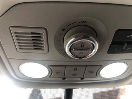

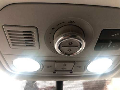

Hallo zusammen…. Jetzt habe ich auch ein Problem…. Die Innenraumleuchten gehen nicht mehr aus…. Auch nicht über den Schalter außer den hinteren Leuchten.. vorne bleibt an auch mit Schalter auf aus…. Sie gehen nur aus, wenn ich abschließe….

Leseleuchten und Innenraumleuchten sind bei mir die Selben.. in Schalterstellung , wo sie angehen, wenn die Tür auf gemacht wird, leuchten sie normal…. Schalter Leseleuchte ein, wird es heller…. Schalter Innenraumleuchten auf „Ein“ werden sie auch heller…. Schalter auf Stellung aus, bleiben beide an….
