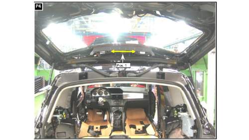

Siehe Foto im Anhang da sind die Antennen. 2 Stück (gelbe Pfeile). Die Dachantenne ist für dein Navi, hat mit Radioempfang nichts zu tun.
Antennen
Alles klar. Ist davon nur die Rechte zuständig für Radio Empfang?

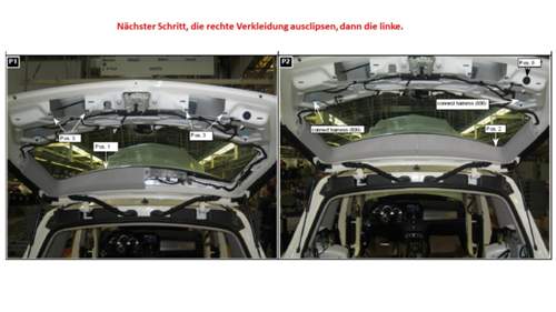

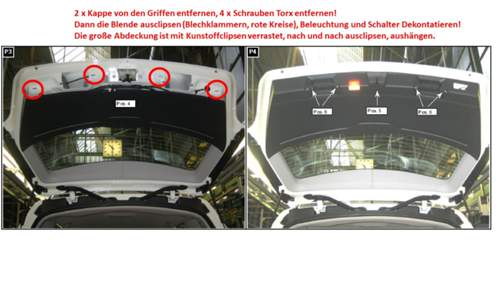

Siehe Foto im Anhang. In der Anleitung ist der Ausbau der RWT-Verkleidung gut beschrienen. Taschenlampe bereitlegen und ruhig mal reinleuchten dann sieht man auch die Befestigungspunkte. Die Verkleidung ist sehr Stabil, trotzdem würde ich den Ausbau bei wärmeren Temperaturen machen. Die 2 Kappen von den Griffen einfach abziehen. Viel Spaß
