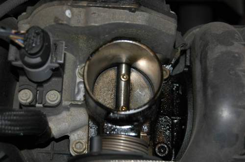

habe hier ein ähnliches Problem mit einem AEE (1.6l 75 PS, BJ 96).
1. Der Motor stirbt nach kurze Zeit im Leerlauf ab. Er geht dabei einfach aus, ohne stark zu rückeln.
Die Drosselklappe war meiner Meinung nach extrem dreckig. (siehe Foto)
Woher kann so eine starke Verschmutzung kommen? War eine sehr ölige Angelegenheit ;-)
Habe diese nun gereinigt. Was muss ich tun, um die Drosselklappe bei Steuergerät neu anlernen zu lassen? Kommt mir so vor, als würde der Motor im Stand zu niedrig laufen (ca. 620 Umdrehungen). Denke der Leerlauf hat sich verstellt.
Fehlerspeicher wird bei Gelegenheit mal ausgelesen.
Problem besteht immer noch.
Jemand eine Idee?
Nachtrag: Bei normal eingeschalter Zündung hört man ja die Drosselklappe. Diese scheint sich dann zu justieren oder ähnliches. Normalerweise sollte dieses Geräusch weggegangen, sobald man den Motor startet, dem ist nun aber nicht so. Ist das normal? Habe ich bisher nie so drauf geachtet.
2. Vor kurzem, als es mal wieder wärmer war, ist der Wagen während der Fahrt (bei ca. 80 km/h) ebenfalls einfach ausgegangen.
Daraufhin habe ich die Zündspuhle getauscht. Dieser Fehler ist bisher noch nicht wieder aufgetreten. Mal sehen was die Woche so passiert.
