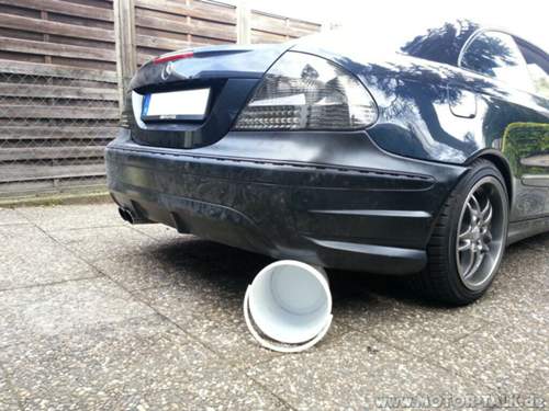

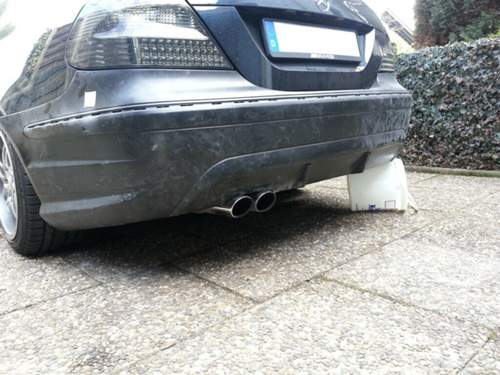

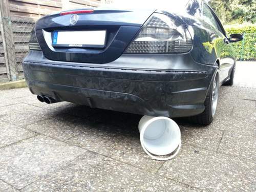

Heute war die Heckstoßstange dran.
Passgenauigkeit Ist okay, auf der Innenseite sind eine Art "Streben" vorhanden, woran man die Heckstoßstange eigentlich verschrauben soll, durch diese ist aber 1. meine AHK im weg und 2. steht die Stoßstange ab!
Habe diese entfernt und werde das Innenleben der orig. Heckstoßstange einkleben.
Wird auf jeden Fall nicht leicht werden ...

Also ohne AHk würde es trotzdem nicht passen ?
Jein.
Wegen der AHK musste ich ein paar solcher Streben unten an der Stoßstange entfernen, die aber sowieso eigentlich nutzlos waren, da es dort nichts zu verschrauben gibt.
Die AHK bei mir ist ja so eine einklappbare, bzw. abnehmbare welche dann unter der Stoßstange verschwindet, deshalb braucht man da etwas Platz.
An der Oberseite allerdings, wäre die Stoßstange sowieso abgestanden, auch ohne AHK.
Auch waren das nur 2 dünne Stückchen, welche nicht besonders stabil ausgesehen haben, ich bezweifel mal ob das gehalten hätte

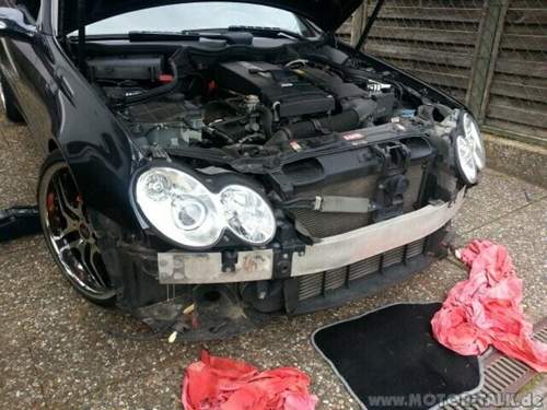

so, Front ist ab.. nicht unbedingt die schönste Arbeit.
Allerdings muss die ganze Radhausverkleidung nicht ab (wie hier oft beschrieben wird), reicht die vorderen Schrauben zu lösen und das wegzuklappen
