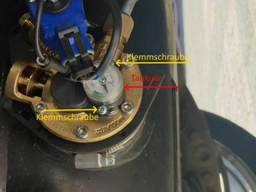

Meine Prins-Tankanzeige hat für die Gasmenge im Tank 4 grüne LED's und eine rote LED (Reserve). Sie schaltet wie folgt:
1. LED aus: 110km
2. LED aus: 140km
3. LED aus: 190km
4. LED aus: 260km
dann leuchtet die Reserve-LED rot. Ich kann dann aber immernoch locker über 200km fahren.
Einbau ist 3 Wochen her. Würdet ihr das beim Umrüster (während meines kostenlosen 2000km-Check) nochmal beanstanden und korrekt einstellen lassen?
Ist das ein großer zeitlicher Aufwand?

Bitte erklär mal schleuti was ich hier drehen muss
Ich erkenne auf deinem Bild gar keine Anschlüsse an der Tankuhr.
Wenn da doch Anschlüsse dran sind, gehören die zur Tankanzeige.
Dann müssten aber zwei/drei lose Enden oder ein Zwei/drei-poliger Stecker irgendwo da rumhängen/liegen.
Wenn nicht, sind sie evtl. gar nicht installiert und der Tankgeber auch nicht.
Ansonsten wird der Tankgeber eingestellt, indem die Klemmschrauben gelöst werden.
Und der Geber wird gedreht:
Linksrum => der Tank wird voll
Rechtsrum => der Tank wird leer
Bitte NIEMALS die sechs Inbus-Schrauben bewegen,
damit öffnet man den Tank.
Zusatzinfo:
das Blaue ist die Spule vom Magnetventil
darüber erkennt man die Rändelschraube zum Schließen des Tanks
MV
Die 2 Madenschrauben ganz raus ?
Dann das 7nnete Durchsichtige drehen?
Man sieht doch schön den Kabelstrang vom Tankgeber link neben dem Stecker er Spule vorbeigehen. Die Uhr wurde schon bis Anschlag nach links gedreht- da müsste man oben jetzt die eine Befestigungslasche abzwicken weil die ansteht. Nur kann man die dann unten mit der zweiten Lasche nicht mehr festklemmen...
Da dürfte im Tank der Schwimmer so verbogen sein, das das nicht passt.

Du hast ja bisher auch nicht geschrieben was du eigentlich erreichen möchtest.....zeigt das zuviel an, zu wenig??
Oder gar nix?
Genau wird das nie anzeigen, idR nicht mal halbwegs. Bei manchen Anlagen kann man über die Software justieren, aber letztendlich ist es den Aufwand nicht wert- Tageskilometerzähler merken ist immer noch am besten.
Zu wenig

Dann jetzt gegen die Uhr drehen.
Die Lasche also weg von der Schraube.
Mach erst mal 90° und sie dir in Ruhe an, was an der Anzeige passiert.
Oder:
Gas Volltanken und den Wagen auf eine Ebene Fläche stellen.
Tankuhr nach Links drehen, bis der Zeiger auf VOLL zeigt.
Um die Klemmschrauben und die Laschen braucht man sich keine Sorgen zu machen.
Im Gehäuse sind für jede Schraube noch zwei Ersatzlöcher vorgesehen.
Im allerbesten Fall, passt nachher eine Schraube sogar durch eine Lasche.
Aber man kann nicht mehr nach Links drehen ,die techte Lasche ist bis Anschlag leider
@Castro-Nevic schrieb am 26. August 2019 um 13:47:20 Uhr:
Nimm mal die Klemmschrauben raus und guck dir das genau an.
Die Uhr ist 360° drehbar.
Da sie nur geklemmt wird, haben die Laschen eigendlich keine Funktion.
Ich schreibe jetzt nicht: Was keine Funtion hat kann weg
Ist das ein Plastikgehäuse ? Und der Geber einzeln oder ist das verbunden mit dem Geber ?
Maden Schrauben runter (weg)Gehäuse runter und den Geber Drehen ?
Es ist wirklich nur noch ein kleines Stück nach Lunks nötig dann geht die Anzeige richtig

Das schwarze unten drunter ist Hartplastik.
Die Uhr ist separat nur draufgesteckt und geklemmt.
Die Klemmschrauben sind stinknormale Blechschrauben, nicht zu fest anziehen.
Solange du nur an der Uhr bastelst, kann NICHTS undicht werden.
Also ist das mit den Laschen nur ein Gehäuse?
Das runter und den Geber nach Links drehen in meinem Fall ? Richtig?
