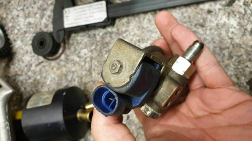

Jetzt nach einem Motorschaden wollte ich mal die Filter wechseln, sind nur 2 Filter verbaut?
Muss ich das komplette schwarze Teil wechseln, oder reicht auch nur der Filter selber?
https://rover.ebay.com/.../0?...
Der Motor ist schon raus, um den Filter im Absperrventil zu lösen, muss ich ja nur die Mutter entfernen.
Wird dann nur das Gas aus der Leistung raus kommen, oder alles im Tank?
Es ist eine Prins Vsi I Anlage verbaut.
Und woher bekomme ich diese Schläuche, die an der ASB von den Gasinjektoren zu den Nippel geht?
Einer der Schläuche hat einen Riss bekommen, als ich die Schelle lösen wollte.
Der Schlauch müsste ID 5,6mm haben.

Also das ist tatsächlich der Verdampfer mit Gas und Wasser an einer gemeinsamen Gummimembrane. Da gilt die Empfehlung diesen dringend zu tauschen. Zumal das Gas an der Flüssiggashochdruckseite, ca. 10bar an dieser Membran anliegt! Ein neuer Verdampfer kostet leider ungefähr 200€. Prins kostet eben etwas mehr...
@Rostpopel Danke, war ein guter Tipp.
Hab ich getan, mit wurde gesagt, welcher passend ist.
Hat jemand eine Ahnung, wie ich die Magnetspule an dem Absperrventil abbekomme?
Oben ist eine Mutter drauf, beim Drehen der mittet tut sich gar nichts.
Irgendwo Kontern oder so?
Übrigens per Ultraschallreiniger geht das reinigen super

Wenn sich der Stehbolzen mitdreht, musst Du Dir was einfallen lassen, eventuell die Mutter aufsprengen? Habe es jetzt nicht mehr vor Augen, wie das da gebaut ist. Dreht sich da nicht dann das Stößelgehäuse mit? Das wäre doch festgeschraubt, müsste einen Sechskant haben.
Der zweite kleine O-Ring könnte für das Überdruckventil sein?
Ich denk, ich belasse es so, und reinige es per Hand.
Ich möchte nicht, dass es undicht wird oder irgendwas kaputt geht, danke dennoch.

Wenn sichs Eh schon mitdreht, ist es wahrscheinlich schon nicht mehr dicht oder?

Ich werde nochmal nachsehen, ob die Schraube sich mit dreht oder was nun das Problem ist.
Ich habe übrings fast alle meiner Teile bekommen, auch die Filter.

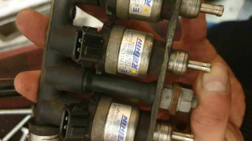

Mir fällt noch eine Frage ein, an den Injektoren werden ja die Spannungskabel angeschlossen, ihr wisst was ich meine ?
Kann man die auch untereinander vertauschen oder müssen die einem bestimmt Injektor angeschlossen werden?
An dem Bild sieht man es besser
Die müssen stimmen oder entsprechend umprogrammiert werden!
Die müssen in der Zuordnung zur Klemmung der Benzininjektoren stimmen. wenn man da die Kabel zweier Injektoren vertauscht, müsste man dann auch die Gasschläuche dieser Injektoren zu rBrücke vertauschen, damit es wieder stimmt.
Das Ganze kann man nur sicher nachkontrollieren, in dem Man die KAbelfarben vom Prins Emulator zu Benzin- und Gasinjektoren kontrolliert. Ansonsten hoofem, dass die Kabelbaumisolierung eindeutigen Aufschluss gibt, welcher Stecker woran gehört.
Danke für die Informationen, oh man, ich hätte es besser markieren sollen.
Kann man sowas auch am PC erkennen? Wenn ich zum Gasfritzen fahre?
Puh, das stört mich wirklich, ich hoffe da wird nichts böses passieren.

Ich denke, es sollte sich schon im Motorlauf bemerkbar machen, wenn da zwei Anschlüsse vertauscht sind. Besonders beim Umschalten müsste es mehr ruckeln.
Mit Software kann man das bei der VSI 1 nicht testen, die Software der VSI 2 haben nur Umrüster.
Okay danke, ich werde es beobachten.
Ich habe nie das Umschalten gemerkt/gespürt.
Also wäre es auffällig.
