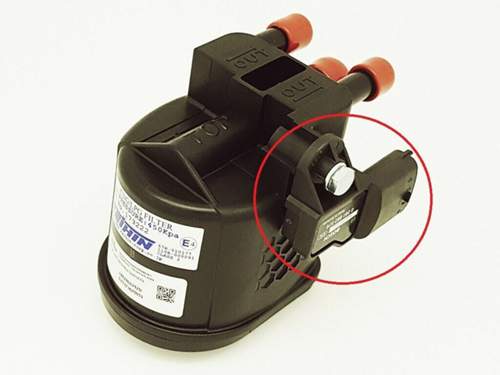

Einer sitzt direkt am verdampfer bzw daneben, der kleine von beiden. Der andere ist das große filtergehäuse an dem der Drucksensor drauf sitzt. Musst nur beim Kauf drauf achten ob es filtergehäuse mit 1 oder 2 Ausgängen ist. Dichtungen, Schellen sind im Set enthalten. Einfach mal bei ebay oder Amazon schauen
Wie schon GST Tank geschrieben hat sitzt der Drucksensor am Großen Filter. Da geht auch ein Kabel ran. Also ganz einfach zufinden.
Bilder kann ich dir erst schicken wenn ich um 2:00 Uhr mit meiner Arbeit fertig bin und ich zuhause am PC sitze.

So hier die Bilder.
Bild 1 mit dem kleinen Filter
Bild 2 mit dem großen Filter
Must Du mal schauen, welcher Filter bei dir verbaut ist.
Im roten kreis sitzt der Drucksensor.
Prins-filter-2-ausgang-mit-drucksensor-1
Prins-filter-2-ausgaenge-gross-keihin-mit-drucksensor-1
Ob großer oder kleiner Filter ist übrigens technisch piepegal. Gaswerkstätten und Umrüster verbauen -nach Anweisung von Prins- nur noch den großen Filter, im Zubehör bekommt man fast ausschließlich den kleinen. Der Sensor ist in beiden Fällen der selbe bzw. muß halt vom einen in den anderen Filter nur umgesteckt werden.
Filter beider Bauformen haben wir aufgesägt nach zig verschiedenen Kilometerleistungen. Dabei war nur ein einziger versifft - und das war ein großer (war viel in Osteuropa und hatte dort wohl so manches Mal richtigen Dreck getankt). Meist sind die Filter für die Gasphase nach 80tkm noch genauso sauber und fit wie nach 1000...
Check vor allem mal die Verlegung des Kabels zum Sensor! Oft ist der Stecker lose gerüttelt oder ein Kabel angebrochen, weil der halbe Kabelbaum am dünnen Steckerkabel zerrt. Vernünftig anbinden hilft oft schon.
