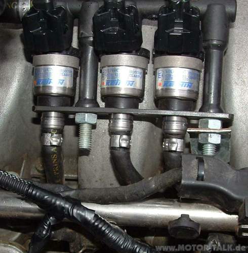

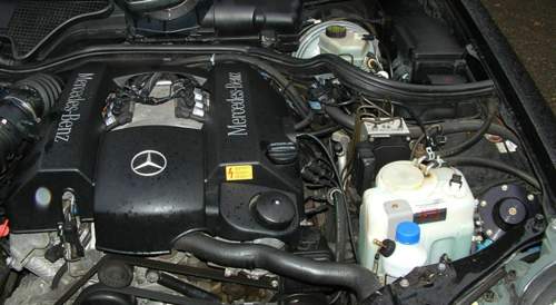

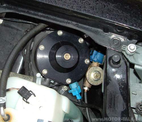

Kannst du mal ein paar Bilder vom Einbau posten?
Schönen Sonntag noch
ich habe mal Bilder vom Einbau gemacht, aber ob man da genug erkennen kann?
Mein neuer Umrüster sagt, dass sei voll in Ordnung so!
Ich meine auch das ist ordentlich gemacht.
Dieter
Duesen
Verdampfer
Gesamtansicht
... sieht doch ganz vernünftig aus. Warum die Umrüster aber immer vergessen, die Justierschraube am Verdampfer mit dem mitgelieferten Aufkleber abzudecken, ist mir ein Rätsel. Aber nur ein Schönheitsfleck.
Problematisch finde ich nur die komplette Ummantelung der Kabel zu den Düsen mit Isolierband. Bei mir hat das dazu geführt, dass sich die Kabel durch die Motorbewegungen genau am Stecker abgeschert hatten. Danach wurde etwas länger frei gelassen, und die Belastung verteilte sich dann besser.
sollte der verdampfer bei prins nciht stehend verbaut werden? konnte mir zwar noch keiner erklären, aber so solls sein, wobei zu klären wäre, ob das überhaupt nen unterscheid macht.(und was andere hersteller anders machen, bei dennen das egal zu sein scheint)
gruss michi
gruss michi
Genau!!!!!!!!!!!!!!!!
Der Verdampfer LIEGT !!!
Der Verdampfer muss senkrecht stehen! Mit den Wasserschläuchen nach unten und dem Gasausgang nach oben!
