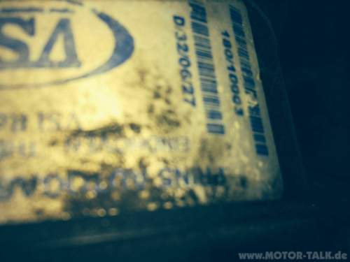

aufmerksam wurde ich weil im Fehlerspeicher des Wagens (W202, C280 Bj 1994, 142KW) folgender Fehler abgelegt wird:
Lambdaregelung Fettanschlag / Gemisch : zu mager!
Der Wagen zieht keine Falschluft o.Ä. Im Benzinbetrieb wird der Fehler nicht erzeugt.
Ich habe daraufhin mal in die Gasanlagensoftware geschaut. Siehe da, Idle Level sollte 2,14 bar haben, hatte nur 2,09 bar.
Wenn man im Stand Gas gibt, dann fällt der Druck ab auf durchschnittlich 2 bar. Beim Gaswegnehmen geht er dann hoch auf kurz mehr als 2,2 bar... bis er dann wieder auf 2,09 im Standgas sinkt.
Ich habe den Druck dann wieder im Standgas auf 2,14 bar eingestellt.
Es war auch in der VSI der Fehler abgelegt: eingestellter Druck außerhalb des Vorgabebereichs. (oder so Ähnlich)
Wie sehr darf denn der Druck schwanken?
Der Magerlauffehler taucht immer wieder auf. Und den Druck an der VSI musste ich jetzt schon mehrmals wieder nachstellen.
Ich weiß nun nicht ob ich einen dieser alten Verdampfer habe die da anfällig sind. (Bild im Anhang hilfreich?)
Empfielt es sich dann einen moderneren Verdampfer einbauen zu lassen? oder den alten reparieren zu lassen?

Wenn der Druck um nur 0,05 Bar schwankt macht das eigentlich nicht so viel aus, das regelt normalerweise das Steuergerät aus.
der IDLE ist ja der Normaldruck, dann gibt es einen minimaldruck, der nicht unterschritten werden darf.
Wie alt ist denn der Verdampfer, wie alt sind die Filter? Sind die Membranen schon mal gewechselt worden?
Wenn nicht, dann sei froh, daß der Fehler so aufgetreten ist. Der Verdampfer muß auf jeden Fall dringend überholt oder ersetzt werden, da er einen Konstruktionsfehler hat, durch den einem der Kühler um die Ohren fliegen kann.

Bei dem D-Verdampfer ist es mit Filterwechsel nicht getan, wenn man keinen Motorschaden riskieren will.
Daß der Verdampfer 270000km durchgehalten hat, ist reine Glückssache

Wenn man aber nur die Filter wechselt und den Verdampfer lässt wie er ist, riskiert man ein Durchschlagen der Flüssigphase ins Kühlsystem (u.U. sind das bis zu zehn Bar) . Ein verstopfter Gasfilter führt dagegen nur zum Abschalten der Gasanlage, und der Motor läuft einfach auf Benzin weiter.

Ich tendiere dabei eher zu einem neuen Verdampfer. Denn ich möchte nicht mit diesem unguten Gefühl, einen Konstruktionsfehler zu haben, weiterfahren.
Kann da ohne weiteres einfach ein neueres Verdampfermodell, ohne Fehler eingebaut werden??? Oder müssen dann irgendwelche Eintragungen in den Fahrzeugpapieren ebenfalls geändert werden?

Ja, das ist ohne Probleme möglich.
Eingetragen muss der neue Verdampfer nicht, wenn er dieselbe 67R-Kennung hat, was zumindest bei Prins der Fall ist.

um da sicher zu gehen habe nachdem ich den Druck wieder auf den Wert 2,14 im Standgas eingestellt hatte, alle Fehler gelöscht. Auch den im Motorsteuergerät.
Am Tag darauf war kein Fehler abgelegt.
Heute war wieder der Fehler mit dem Magerlauf da.
Der Tank ist noch halb voll.
Ich lass lieber den Verdampfer tauschen, und dann soll der nochmals neu eingestellt werden.
