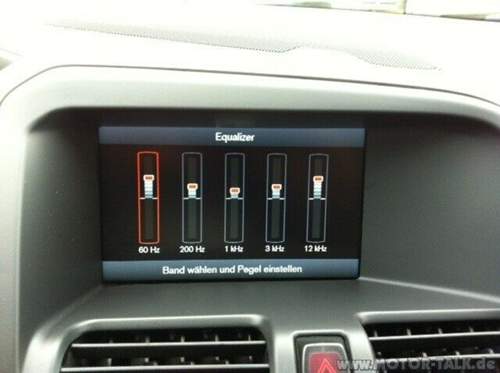

aviator, Dein Wunsch dürfte auf die Entfernung schwer zu lösen sein. Um hierzu wirklich belastbare Aussagen oder sogar Verbesserungsvorschläge zu machen, wären Details zur Volvo-seitigen Realisierung ( also z.b. ob es sich bei dem Sub um ein geschlossenes Gehäuse oder ein Bassreflex-Gehäuse handelt, ob für die übrigen Lautsprecher die Bässe ausgefiltert werden, usw. ) und Messungen im Fahrzeug nötig.
Ich gehe jetzt mal von einem geschlossenen Gehäuse aus. Das wäre schon mal die hochwertigere Variante (weil das Impulsverhalten besser ist), aber leider auch die schwieriger änderbare (da man hier z.B. nicht die Bassreflexöffnung bedämpfen kann).
Ferner schreibt KUMXC dass der Sound sich mit der Software-Version ändert. Das macht das ganze alles in allem recht unbeherrschbar.
Auf dem Bild Deiner EQ-Einstellung sehe ich, dass Du einen "Badewannenverlauf" eingestellt hast. Das entspricht nicht gerade der Kompensation dessen, was ich in meiner S60 MY2013 PS (ohne Subwoofer) aufgrund von Messungen als "hilfreich" einstellen würde.
Rein aus der Theorie kann ich Dir aber den Tip geben, den Bassbereich NICHT zu verstärken, wenn er präziser klingen soll. Die Präzision hört das Ohr nämlich bei den Tiefen Tönen (20-150 Hz) aus den Oberwellen, also aus dem Bereich zwischen 150-600 Hz (grenzen unscharf) heraus. Ich würde also zumindest versuchen, den 60Hz-Regler etwas zurückzunehmen, und den Sub im gesamten evtl auch etwas leiser zu stellen.
Ist aber jetzt echt Theorie. Falls mir hier jemand mehr Details liefern kann, helfe ich gerne so gut wie möglich.

ich werde die regler jetzt mal deiner empfehlung entsprechend einstellen und probehoeren.

Ok, wenn es ein Bandpass ist dann kann man folgendes sagen: Die Bassreflexöffnung etwas zu bedämpfen (also für den Test mit einem dicken Stück Watte oder Ähnliches, aber nicht zu luftdicht oder zu fest gepresst) und Subwoofer gleichzeitig etwas lauter sollte dem Subwoofer einen breiteren Frequenzbereich und einen saubereren Klang geben.
Allerdings bin ich inzwischen (nach mehrmaligen Lesen) nicht sicher, was Du mit "bassigen Akzenten" meinst - kannst Du das etwas genauer in Worte fassen? Mehr Fundament? Tiefere Bässe? Sauberere Bässe? Mehr Bums?
Wenn ich das richtig lese, hatte er in seinen Badewannen- Equalizer-Einstellungen, ja genau die Frequenzen erhöht, die den Sub zum Schwingen bringen um ihn danach etwas runterzuregeln zu müssen. Ich denke, das er ein Brummen meint, das er aber wahrscheinlich selbst reingeregelt hat, in dem er den niedrigen Frequenzbereich verstärkt hat.

- Deine Badewannen-Theorie würde ich genau so unterschreiben.

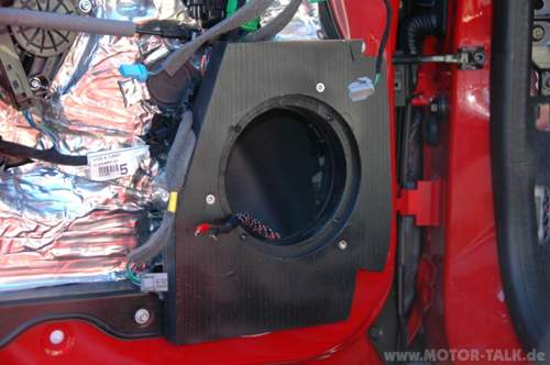

Ich habe keine MT in meinem System, sehe aber die Aufnahmepunkte. Der MT ist an 3 Punkten an eine ziemlich labberige TVK befestigt, der Rest hängt quasi in der Luft. Daher bin ich der festen Überzeugung, daß das Schaffen einer stabileren Aufnahme dem MT zugute kommt. Ist allerdings wie überall die Frage des Aufwands. Abdichtung per Schaumstoff bringt sicherlich was und ist schnell und unkompliziert.
Den Bereich des Agregatträgers um den TMT kann man mit der Hand um 1-2cm hin und her bewegen, da bewegt sich selbst das Innenblech mit 🙁 Daher war meine Entscheidung, den Nachrüst-TMT auf eine massive 3cm dicke Multiplexplatte zu setzen und zusätzlich am Türblech abzustützen bitter notwendig.

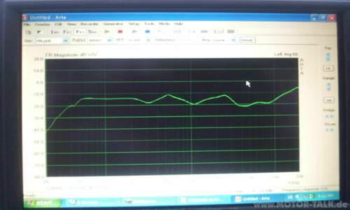

PS:
Ich habe noch den Frequenzgang des High-Perfornance-Systems angehängt, so wie das Signal aus den vorderen Kanälen des OEM-Verstärkers kommt. Man beachte die Welligkeit, den rasanten Anstieg ab 10kHz und den schnellen Abfall unterhalb von 50Hz 🙄 Sicher alles von den Entwicklern nicht ohne Grund gemacht.
Frequenzgang

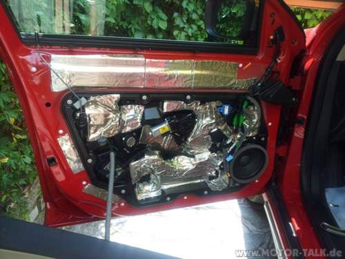

Türverkleidung ab und gedämmt
Tueraufnahme
SpacelordJoe: danke erst mal für den Frequenzgang - jetzt wir's interessant;-)
Was die zerlegten Türen angeht: ok, Du hast sie zerlegt ;-) . Respektabel auch Dein Aufwand.
Wie gesagt, mir kommt der Einbau der PS-TT bombenfest vor, vielleicht gibt's hier eine Abweichung.
Zurück zum Frequenzgang: Volvo scheint hier schon recht gründlich und kompetent zwei Dinge zu tun:
- Ausgleichen vor Unzuänglichkeiten der LS / der Positionen / des Abhörraumes (erkennbar am welligen Verlauf in den Mitten und eben an der Hochtonverstärkung)
- Schonung der Tieftöner durch Hochpassfilterung (vermutlich hat der vom Werk eingebaute Bass speziell bei der HP-Anlage eine Resonanzfrequenz von so gegen 50 Hz. Da er also darunter eh kaum was abstrahlt, braucht man ihn damit auch nicht belasten.
Ja, ich gebe Dir Recht, dass das natürlich auch zur Minderung von Schwingungen beiträgt und damit Klappern/Dröhnen reduziert. Gleichzeitig erhöht's auch noch die Belastbarkeit.
Das Bittere bei der HP-Anlage ist leider, dass nun auch nach der Versteifung und dem eventuellen Einsatz eines besseren Tieftöners die Endstufe weiterhin unter 50 Hz kaum etwas liefert. Ferner ist der Austausch des TT ziemlich problematisch, weil ein anderer Tieftöner ja auch einen anderen Frequenzgang haben kann (und wird) und somit die im Verstärkerfrequenzgang untergebrachte, gegenläufige Charakteristik nicht mehr zum neuen Tieftöner passt.
Aus meiner Sicht also ein Grund mehr, tatsächlich das zusätzliche Geld für die PS auszugeben: hier wird der Frequenzgang echt bis 20 Hz "ausgeliefert", die eingesetzten Chasis sind ordentlich (na gut, der Mitteltöner könnte ein wenig breitbandiger laufen...) und der zusätzliche MT/HT im Armaturenbrett sorgt für bessere Mitten und eine realistischere und stabilere Bühne.
Siehe Bild 1 (Verstärker-Frequenzgang Volvo S60 PS) und Bild 2 (unmodifizierter (also original) Lautsprecherfrequenzgang Volvo S60 PS linker Kanal, gemessen an Kopfposition Fahrer, Lautsprecher an der original Volvo Endstufe, keine Modifikationen)

@zappasequencer: Bau mal bei Gelegenheit den TMT aus und wackel an der Aufnahme mit der Hand. Ich kann mir ehrlich gesagt kaum vorstellen, daß an der Tür sich was ändert, wenn man PS ordert.
ich gehe wesentlich weiter, als TMT-Tausch, genau aus den von Dir genannten Gründen. Es ist allerdings mein Hobby, deswegen erscheint der Aufwand für Otto-NV ziemlich irrsinnig. Aber ich gebe lieber das Geld für richtig hochwertige Sachen aus als für eine PS-Anlage, die dann wieder nur ein teurer Kompromiss sein wird und mit Aufwand aufgepäppelt werden muss.
