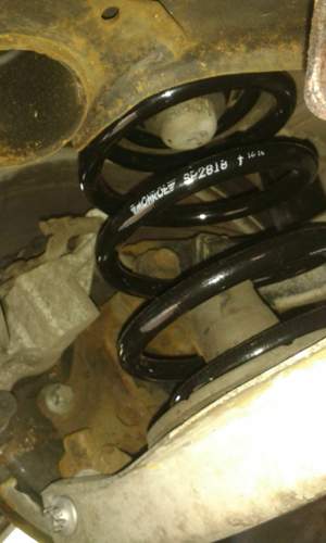

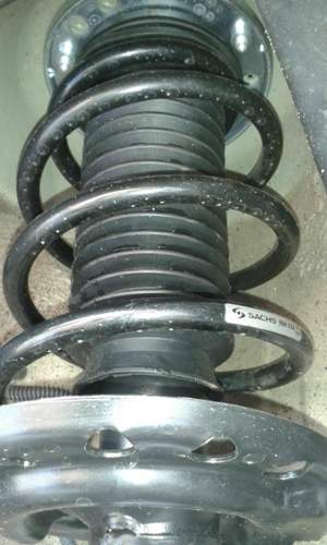

Also ich habe vor Sachs Federn und hinten Monroe Federn, beide sind Standard Serienfedern und der TÜV wollte da noch nie was sehen, obwohl er eindeutig Sache sowie Monroe lesen kann.
