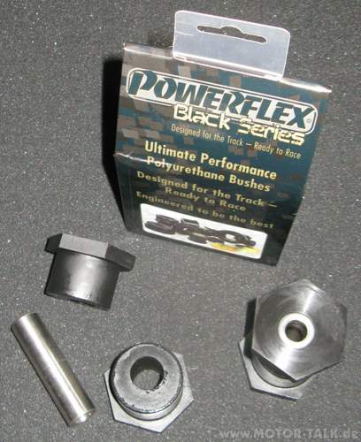

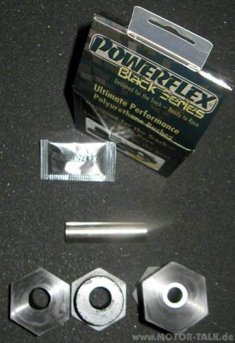

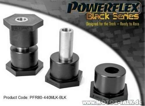

Hab mir mal die Powerflex Sturzkorrekturbuchsen fuer den Calibra bestellt, um sie bei meiner Omme zu verbauen.
Lt. Produktseite werden die ja aussen verbaut in Schwellernaehe? Ist das korrekt so? Mein Gefuehl sagt mir, dass die eher innen Differentialseitig passen wuerden.

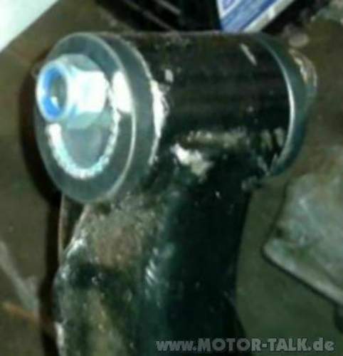

Es gibt auch die teuren Varianten der beidseitig einstellbaren Buchsen von Gema oder Huerlimann. Aber die Variante von Powerflex mueste eigentlich auch gehen und bei maximaler Einstellung (ggf. eingeklebt mangels Verdrehschutz), muesste es eigentlich den Sturz schon ganz gut kompensieren. Jedenfalls besser wie nix.

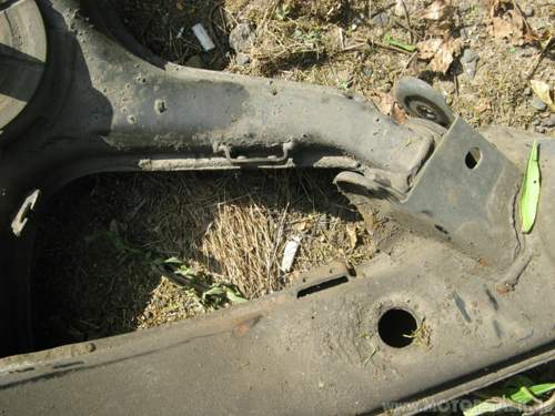

Die Bohrung der Schwingen -innen nach oben und außen nach unten- zum Langloch aufweiten, bringt hier die fehlen Winkelgrade auch.
Kostet allenfalls 10 Minuten mit einem Fräser oder Bohrer.
Die anderen Lösungen kosten allein für das Material zwischen 100€ und 300€.

Das bringt beidseitig (innen/außen) angewendet bis ca.5°
Ist also schon deutlich mehr, als mit den verstellbaren Korrekturbuchsen.
Alles ist besser, als mit den original Buchsen mit großer Tieferelegung zu fahren.
Da brauchst du auch nichts großartig einstellen.
So weit wie möglich innen nach oben und außen nach unten stellen und schon sind die Sturzwerte meist wie sie sein sollen.

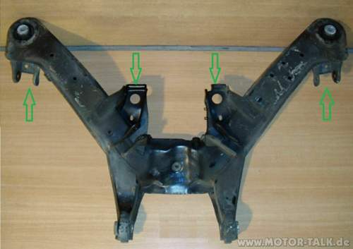

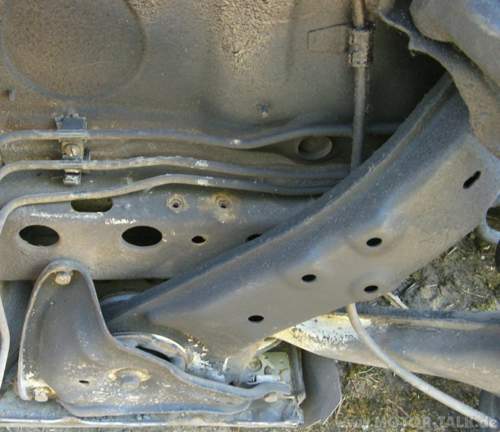

Wenn du bei einer Tieferlegung die Bohrungen der Schwingenlagerverschraubung am Hilfsrahmen in die besagten Richtungen zu Langlöchern erweiterst, läßt sich der Sturz ohne Sturzkorrekturbuchsen von Negativ zu Neutral verstellen.
Was verstehst du denn daran nicht?

Ich ueberlege mir grad nur ne Loesung, wie ich die Loecher mit geringsmoeglichem Aufwand geweitet bekomm, am besten bei montierten und nur geloesten Schrauben an den Schraeglenker. Die Schraeglenker komplett auszubauen bzw. abzuhaengen ist ja doch mit nich unerheblichen Aufwand verbunden.
Aber vermutlich isses im Endeffekt doch das Effektivste

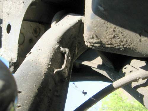

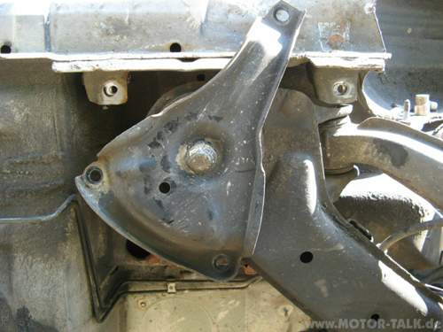

Ja, es ist schon ein Gefrickel die Bolzen raus zu bekommen, da sie wohl werksmäßig im ausgebauten Zustand des HA-Hilfsrahmens montiert werden, bekommt man sie außen zur Karosse hin nicht raus gezogen.
Geht oft leichter, wenn man den Hilfsrahmen an den Tonnenlagern löst und herunter läßt, um außen auch an der Karosserie vorbei zu kommen.

Wenn das alles ist, dann gehts ja noch. Bin eigentlich davon ausgegangen, dass das oben an der Karosse verschraubte Differential ein solche Aktion blockiert. Aber hab ich ehrlich gesagt nie probiert, an die Schraeglenker selber muss man ja eigentlich auch selten bis eher garnicht dran.
