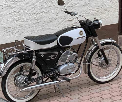

Ich habe ein pony 503 gtx es ist von meinem Vater und ist schon etwa 20 Jahre nicht mehr gelofen. Es ist schon mal gelofen aber wen ich es jetz an machen will läuft es Nur kurz oder läuft gar nicht den joke brauche ich.

Hast den Sprit von vor 20 Jahren noch drin?
Tank sauber ?
Vergaser gereinigt?
Kerze geprüft?
Zûndung eingestellt/ geprüft?
Falsch Luft durch defekte rissige ansauggummi?
Auspuff sauber?
Getriebe Ôl gewechselt?
Das alles sind Dinge, die man vor einem Start nach 20 Jahren machen sollte.

Also der tank und der ansauggummi ist OK und der Sprit ist gewechselt aber ich wäre froh wen du mir erklärst wie ich diese wartungen mache
Mach erst mal den Vergaser ab.
Komplett demontieren und im Ultraschall Bad reinigen, da wird nach der langen Zeit einiges an Verschmutzung drin sein.
Dann solltest Dir jemand suchen, der sowas hat.
Darf ich fragen wie alt Du bist und welche Vorkenntnisse vorhanden sind?

Es läuft wieder aber es läuft nur mit Choke was ist das problem
Wenn sie nur mit Choke läuft, stimmt das Gemischverhältis nicht, in Deinem Fall zuviel Luft.
Vergaser, Simmeringe, Ansaugtrakt undicht zieht Falschluft.
Wie schon in meiner ersten Antwort... Vergaser reinigen,
da führt kein Weg dran vorbei, dann weiter schauen.
