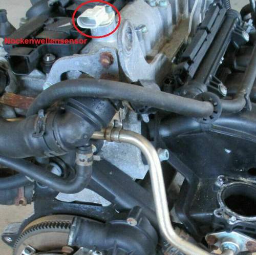

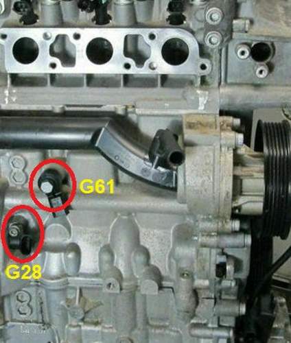

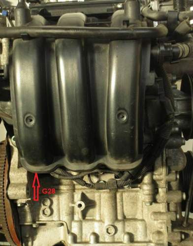

Könnt ihr mir sagen wo der Nockenwellensesnor, Saugrohrdrucksensor und Kurbelwellensensor sitzen? Würde die gerne mir mal näher anschauen.
Kannst du uns deinen Motorkennbuchstaben nennen? Dann sollte es leicht sein, das rauszufinden
Ja klar, ist AZQ
Bild 1 : Nockenwellensensor G40
Bild 2 : Kurbelwellensensor G28 (verdeckt durch Ansaugkrümmer)
Bild 3 : Kurbelwellensensor G28 und Klopfsensor G61

Nockenwellensensor-azq-motor
Azq-bme-motor-ansaugseite
3-zyl-motor-ansaugseite-m-g28-und-g61
