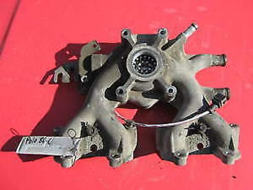

hab mal 2 Bilder rausgesucht, es geht hier NUR um die Montage / Anschluß des Flansches an die Brücke.
bei der alten Version wird die ZE am Flansch verschraubt, dieser wiederum an der brücke, die "Plastikausführung" hat durgehende Schrauben, von der ZE durch den Flansch mit Gewinde in der Brücke.
Old-ed
Last-ed
Wieso sieht die gräßlich aus ? ^^ Fahre dieses exemplar, meine Mum noch die alte Variante, vom Dichtkrigen ist die Gummivariante definitiv besser ! Bloß wählen kann man da nicht ! Wenn man nicht grad den ganzen ansaugkanal mit wechseln will...
Na dann guck Dir mal die Katakombe von innen an . . .
dadurch daß die Gewinde / Schraubenaufnahmen da im 40 x 50 mm Rechteck diese in den Kanal reinragenden
Warzen
hat ist "strömungsgünstig" ad absurdum.
Mit "optimieren" brauchst Du da gar nicht erst anfangen (030 129 713 BA).
Ich würd in jedem Fall die 030 129 713
K
(AAU) oder besser noch die
"J"
vom AAV / ABD (1. Ed.) nehmen / bevorzugen.
MFG
