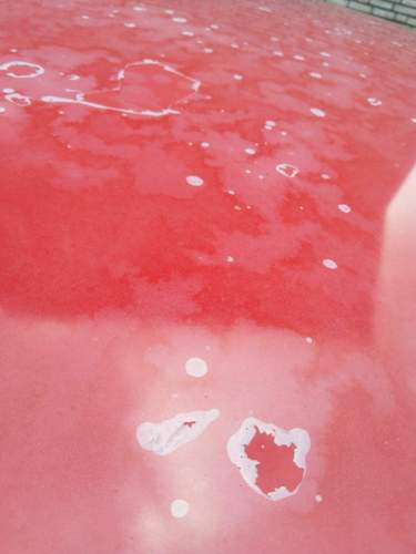

Mein Polo 6N Baujahr 1999 ist ja nun in die Jahre gekommen.
Seit einiger Zeit beobachte ich das sich die obere Lackschicht des Autos blasenartig ablöst.
Ist das altersbedingt, oder ...?

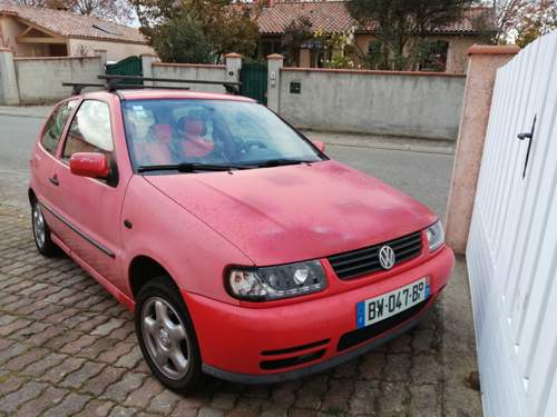

@PoloNey123 schrieb am 16. April 2021 um 12:56:48 Uhr:
Bei mir ist es momentan "nur" auf dem Dach und der Heckklappe.... aber sieht wirklich unschön aus ..
Sogenannter Dachschaden🙂
Das ist leider bei den roten Polo jedenfalls in dem alter normal, ist bei meinem auch so liegt an den
Pigmenten vom roten Lack.
Gruß Norbi

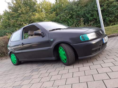

Auch ich kenne dieses Problem zu gut. Ich hab damals Stück für Stück das ganze Auto von Hand leicht abgeschliffen, mir 2 Große Dosen hammerite Lack in schwarz glänzend geholt, passende Farbrolle und Pinsel dazu. Nach einigen Tagen malern, trocknen lassen, überstreichen und Ecken nacharbeiten...
Tadaaa, aus grün mach Schwarz XD
Hier das Ergebnis
@MaCroBa schrieb am 7. Januar 2023 um 11:13:59 Uhr:
Na das sieht doch gut aus... Überlege auch ob ich weitermachen sollte
Ist halt nicht mal eben auf die schnelle gemacht, zumindest wenn man es anständig machen möchte
Da gebe ich dir recht...
Hab mal gehört, dass das mit der Sonneneinstrahlung und der Umstellung damals auf wasserbasierende Lacke zu tun hat... ...und es betrifft einige Farben (rot, blau) deutlich stärker, als andere Farben.
In den südlichen Ländern findest du praktisch keinen 6N, der nicht eklatant davon betroffen ist.
Das Problem ist aber nicht VW-typisch. Modelle von Mercedes und Opel hat das noch viel stärker betroffen.
