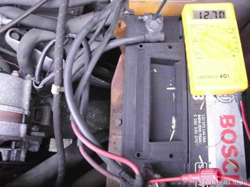

bei meinen Wagen ist ständig die Batterie leer.
Haben vor ein paar Tagen eine neue eingebaut, anfangs alles okay. Messwert bei 14, dann lief er eine Minute, ein Messwert von 7,5. Ein Tag stehen lassen (ohne was daran zu tun), Messwert 1,3.
Anlasser wurde bereits getauscht.
Kann eine defekte Lichtmaschine der Batterie so viel entziehen?
Birne aus dem Kofferraum ist raus. Daran kann es nicht mehr liegen 🙂
Bitte um Hilfe, ich weiß nicht mehr weiter.
MFG

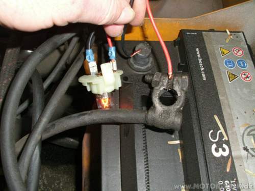

Lade die Batterie voll und hänge dann eine Prüflampe zwischen zwischen dem Pluspol und dem Kabel.
Danach ziehst du alle Sicherungen und kannst somit eingrenzen, wo der Übeltäter sitzt, wenn die Prüflampe ausgeht.

Wir haben mit einem Voltmesser gemessen.
- Batterie neu verbaut - 14Volt, direkt an der Batterie gemessen
- Wagen eine Minute laufen lassen, ausgestellt, wieder gemessen, 7,5Volt
- über Nacht stehen lassen, am nächsten morgen nur noch 1,3Volt
Anlasser wurde schon ein Neuer verbaut.
Die Birne im Kofferraum wurde schon vorsichtshalber entfernt, aber daran lag es nicht.
Ein Bekannter hat sich das ganze nochmal angeschaut und sagte das die Lichtmaschine auch nicht lädt.
Nun weiß ich nicht weiter, ob es wirklich an der Lichtmaschine liegt oder ob es noch andere Möglichkeiten gibt denen ich nachgehen muss bzw sollte.

Um die Ladespannung der Lima zu messen, Mulimeter an der Batterie an Plus/Minus klemmen. Dann sollte bei abgestellten Motor ca 12 V angezeigt werden, nach Starten des Motors bei ca 1000 U/min sollte so ca 14 V angezeigt werden. Bleibt die Spannung bei 12 V oder noch weniger, lädt die Lima nicht.
Wenn ein "heimlicher" Verbraucher die Batterie leerlutscht, eine 4 Watt Glühbirne zwischen den abgenommenen Minuspol legen. Wenn die leuchtet, ist da ein Verbraucher. Wie schon vorher gesagt, nach und nach die Sicherungen kurz aus dem Sicherungskasten ziehen, und die Lampe beobachten, Geht sie aus, den Verbraucher gefunden. Über die Sicherung können auch mehrere Verbraucher angeschlossen sein. (z.B. Radio) Auch die Lichtmaschine abklemmen, wenn die innerlich defekt ist, können da auch Sröme fließen.

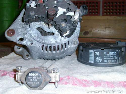

Wenn die Lima nicht lädt, dann kann die der Verursacher deiner Probleme sein, da der Laderegler in der integriert ist.
So wie es scheint, könnte eine der Dioden des Ladereglers an der Lichtmaschine einen Kurzschluss haben.
Dann entlädt die dir die Batterie.
Ich drück dir die Daumen, dass die Batterie nicht auch noch einen durch die Tiefentladung abbekommen hat

Hatte schon mal einen Fall, da war es der innerlich defekte LIMA Regler, der die Batterie leersaugte. Nach langer suche den Übeltäter durch ausbauen ermittelt.

Steht doch oben schon geschrieben...am einfachsten festzustellen mit einem Strommessgerät und dem Abklemmen der Leitung an der LiMa, bzw. Akku.
Wenn der Akku nach einem Tag bereits leer ist, dann fließt hiet ein Strom von mehreren Ampere...das ist kein Kleinverbraucher und sollte einzugrenzen sein.
